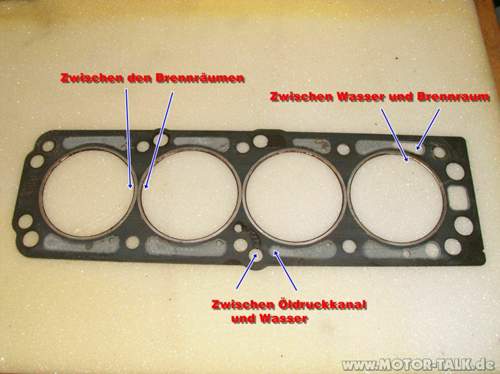

Gibt 4 Möglichkeiten einer defekten Zylinderkopfdichtung
- Wasser & Ölvermischung (hellbraunes Öl, und Öl im Kühlwasser)
- Öl oder Wasseraustritt zwischen Kopf und Block
- zwischen den Brennräumen (dann würde er nicht mehr richtig laufen)
- zwischen Brennraumn und Kühlwasserkanal (Überdruck im Kühler, und Wasserverbrauch)
Dann würde eher das letzte bei Dir zutreffen. Macht sich durch Kühlwasserverbrauch, Überdruck im Kühlsystem und weißes qualmen bemerkbar. Auch könnten dann Verbrennungsgase aus dem rechten Wasserbehälter bei offenen Deckel kommen.
