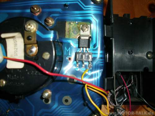

So wie auf Bild 4 sieht das bei meinem einen Bus auch aus, seit ich ihn habe. Bei meinem anderen ist die Temp etwas niedriger. Diese Sensoren verschleißen wohl im Lufe der Zeit. Jetzt weißt Du natürlich nicht, welcher korrekt anzeigt. Wenn Du ganz sicher gehen willst, besorg Dir einen neuen, kostet nicht die Welt. VW Nummer ist 049 919 501.

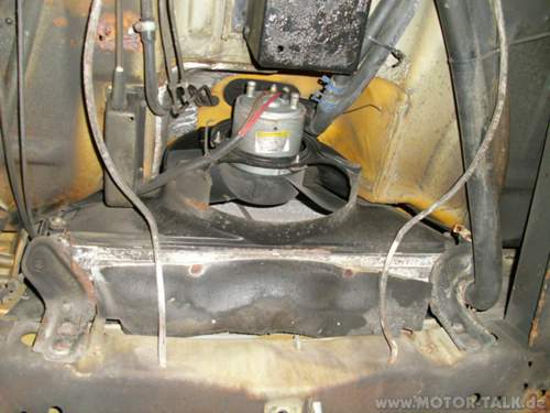

Die Heizung hat 2 eigene Hin und Rücklaufschläuche (kleiner Kühlkreislauf, ca 3 - 4 cm). Zum Kühler gehen 2 ca 5 - 6 cm Hin und Rücklaufschläuche (großer Kreislauf). Reserverad abbauen, dann siehst Du den Kühler. Dann mal anfassen ob Warm oder Kalt. Vieleicht ist in dem Bereich was abgeknickt, oder zusammengedrückt. Sonst die beiden Schläuche abnehmen und den Kühler mit Gartenschlauch durchspülen.

Trotz warmer/heißer Schläuche wurde der Kühler vorn nicht einmal ansatzweise warm. Auch nicht die Seite des Kühlers auf der die Entlüftungsschraube sitzt. Der Schlauch der unten in den Kühler reingeht war allerdings sehr heiß. Der Kühlergrill muss sich doch sofort erwärmen oder dauert das eine Weile?

wenn der Schlauch, der unten in den Kühler führt, sehr heiss ist,
kann der Kühler (vorn) nicht verstopft sein.
Nur durch Wärmeleitung wird der Schlauch NIE bis vorne warm,
sondern nur durch das durchdströmende Kühlmittel. Folgerung - WP ist auch O.K.
D.h., der Kühler muss auch warm werden.

Doch die Anzeige irgend ne Macke? Wie gesagt, Spannungskonstanter hat 10.1 Volt
