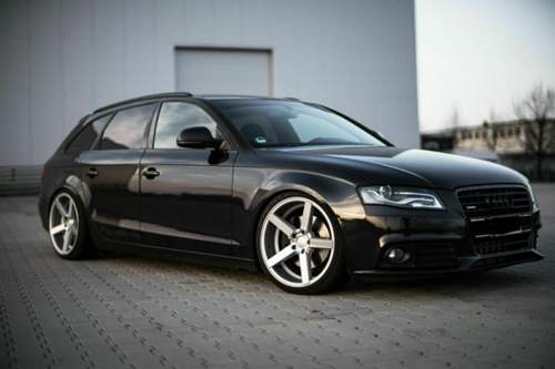

Mein geklauter war ein a4 Bj 2010. Denke das sollte ausreichend sein.
Das Auto wurde vom Hof geklaut. Denke das die sich nicht ewig Zeit nehmen. Und wenn die karre mit Schlüssel drehen keinen mucks macht hauen die ab. So meine Hoffnung. Versichert bin ich sobald einbruchspuren zu sehen sind. Also ist es mir lieber das Auto bleibt bei mir. Ich will nicht noch einmal erleben das mein Auto weg ist. Dieses Gefühl Wünsche ich keinen.
