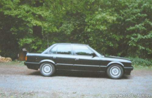

ja die bilder kann ich gerne raussuchen - ist nur eben schon lange her meine E30 zeit... muss dann die bilder erstmal mit der digicam abfotogrfieren, da mein scanner nicht mehr mit macht.

so habe jetzt mal ein bild abfotografiert...
zu sehen ist ein 316i M40 E30 mit einem 60/40mm fahrwerk. bin damit eigentlich überall ohne probleme hingefahren, selbst parkhäuser waren kein problem und gehoppelt hat auch nix! 😎
zur info: es war damals die serienbereifung mit sagenhaften 195/65 R14 drauf, wenn ich mich nicht täusche.
ich hoffe, ich konnte dir damit helfen. 🙂

Ja vielen Dank.
Das Bild ist halt etwas undeutlich aber es hat mir sicher geholfen.
