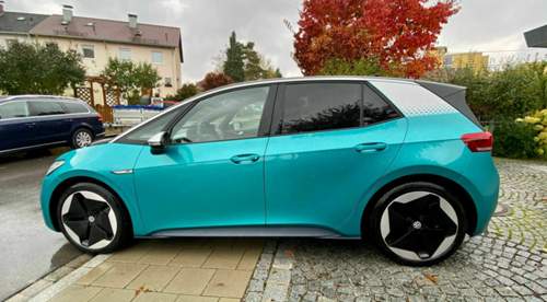

Heute habe ich eine unschöne Erfahrung mit dem Notbremsassistent gemacht!
Beim rückwärts Fahren aus der Garageneinfahrt habe ich eine kleine Straße überquert und bin rückwärts in die Garageneinfahrt unseres Nachbarn reingefahren. Dabei habe ich auch den dazwischen liegenden Gehweg überquert (überqueren wollen!), aber dann hat der Notbremsassistent zugeschlagen! Der Gehweg hat ziemliches Gefälle, aber der Wagen setzt noch lange nicht auf! (siehe Foto) Und bevor jemand fragt, ich war angeschnallt.
Mit meinem Passat fahre ich seit Jahren genauso und da hat der Assistent noch nie ausgelöst. Hier sollte VW schnellstmöglich nachbessern!
Bist Du rückwärts gefahren?
@PublicT schrieb am 17. Oktober 2020 um 16:22:07 Uhr:
Jawohl und zwar schön langsam
Dann war das der Ausparkassistent, der dachte, dass was quer kommt.
Der haut kräftig rein und stoppt praktisch sofort.
Also irgendwas das seitlich link oder rechts hinter dem Auto war ggf.
bzw. Kann auch der Rangierassitent gewesen sein, der vermeidet das man beim parken gegen einen Poller knallt, falls er die Schräge auffahrt als das gehen hat kann auch sein.
Es gibt ne ganze Menge Gründe warum das Auto "aus Sicherheit" bremst.
Aber der 1st Max hat kein Asparkassistent! Da fehlen sogar die seitlichen Sensoren
