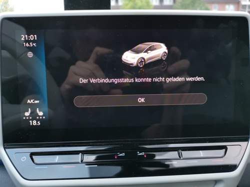

Unser ID.3 scheint offline zu sein, komisch. Hat das schon mal jemand hier so gesehen? Siehe Anhang.
j.
Img-20220707
Hat jemand eine Idee, woran das liegen könnte? Ich erreiche ihn auch nicht mit der App.
j.

Bitte meinen Beitrag darüber vom 10.05.22 dazu lesen. Steht eigentlich genau vor Deinem Beitrag.
Mich wundert eher, dass das Problem (Sicherung 19) noch nicht alle hatten. Hatte das schon 3mal (2.3 Software).
Ich habe mich noch nie mit den Sicherungen beschäftigt. Aber nun habe ich ein Video dazu gefunden: https://www.youtube.com/watch?v=PCN8dpYiOXk .
Ohne etwas zu machen war das Auto heute Nachmittag aber überraschend wieder online.
