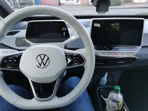

Jetzt habe ich auch die Displays dunkel gehabt. Wollte losfahren, alles dunkel, bis auf die Leuchten drumherum (D/N/R etc.). Habe eine Stunde gewartet, immer noch. Wie lange dauert das denn mit der Busruhe und was ist die Ursache dafür? Das Auto fährt aber sonst normal. Habe 2.3 drauf, bisher weitgehend problemfrei.
Gab es auch Fälle, wo es nicht von selbst zurückkam? Btw: Das Auto stand mit 70% Akku 10 Tage unbenutzt, hat kein Prozent dabei verloren. Danach lief er schon wieder ganz normal 2 Tage.
j.
Edit: Habe das Auto jetzt mal zum Laden angesteckt. Nach App lädt es. Oder stört das die Busruhe?
Displays dunkel
Heute morgen immer noch alles schwarz. Ich fahre mit Handytacho (GPS). Hat das mit der 12 V-Batterie zu tun?
j.
Eigentlich gilt das als Liegenbleiber - ohne Tacho ist das Auto nicht verkehrssicher. Ich würde es von VW einschleppen lassen.
Alternativ kannst Du mal für 5 Minuten die 12V Batterie abklemmen (der Minuspol reicht).
Nicht wundern - danach hat man bei der ersten Fahrt eine Reihe von Warnmeldungen bzgl. Lenkung (hier einfach auf beiden Seiten bis zum mechanischen Anschlag lenken) und ESP (verschwindet nach einigen Minuten Fahrt).
Das System ist jetzt wieder da. Ich habe die An/Aus-Taste vom Infotainment-System, links neben der Temperatureinstellung, lange gedrückt gehalten (30 Sek.?). Da kam dann alles wieder. 🙂
