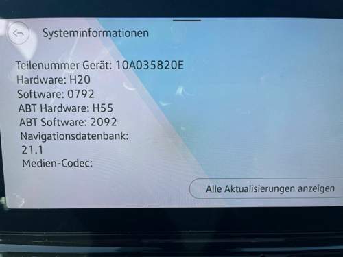

Nach 3 Wochen Werkstattbesuch kam heute mein ID.3 mit V 2.1 (0792) zurück. Endlich geht Car Play und Standklimatisierung :-)

Ist es hier schon mal vorgekommen, dass es bei Touchbedienung am Display keine Reaktion gibt? Bei mir sieht gerade alles normal aus, aber nur die Tasten unten vor dem Display funktionieren, also der Touch ist ohne Reaktion, sieht aber normal aus. Auto abschließen und wieder öffnen bringt nichts. Das Problem besteht noch.
Edit: War gerade nochmal beim Auto. Der Touch ist wieder ok., aber komisch, was war das?
j.
j.
Das ist vielleicht das Gleiche wie an einem PC: die Grafikkarte ist beschäftigt. Und so lange aktualisert sich nix. Was da immer hilft, ist der Reboot des Systems - min. 15s den Ein-/Ausschalter gedrückt halten. Kann man sogar während der Fahrt machen, ist aber nicht unbedingt imn Sinne der Verkehrssicherheit...
Ja, ich habe beim Hochfahren des Systems vielleicht zu früh draufgetippt und es hat sich aufgehängt, aber sowas sollte trotzdem nicht passieren. Wäre gut, wenn das mit 2.1 dann behoben ist.
Danke für den Hinweis mit dem Reboot.
