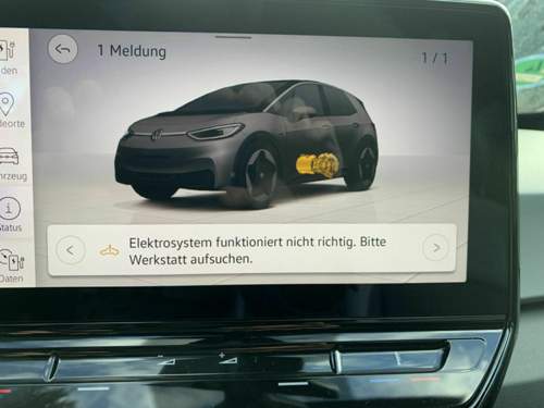

Hallo zusammen, mein ID.3 Pro Business steht seit einer Woche in der Werkstatt. Aufgrund des 12V-Batterieproblems sollte die V2.0 (0783) aufgespielt werden. Nach dem ersten Update ging nichts mehr am ID.3, darauf hin wurde das Update mehrfach aufgespielt aber jedes Mal wurde das Update abgebrochen. Die Werkstatt ist ratlos und VW konnte bisher auch nicht helfen.
War bei mir auch so, nach ein paar Tagen (+ Kontakt mit VW) ging es dann.. bin mit der neuen sehr zufrieden...
Guten Morgen,
nach vielen tollen Fahrkilometer steht mein ID 3 seit 3 Wochen in der Werkstatt. Nach einem Tank-stop lies sich nichts mehr bewegen. nur die Fahrertür, die Lüftung und das Radio :-) gingen. Wusste nicht das so viele "Störungssymbole auf dem Display platz haben.
Seit dem rief mich mehrfach VW - Wolfsburg an. Sie meinten, die brauchen Zeit und müssen das Programm grundsätzlich überarbeiten :-(
Eines aber positiv: die Kommunikation zwischen den Menschen von der Mobilitätsgarantie ist sehr gut und zuvorkommend. Man wird mir das Auto von Ulm nach Freiburg bringen - offen ist nur wann

2.0, bzw. 2.1 steht für einen SW-Verbund, also der SW verschiedener Steuergeräte, und ist eine Bezeichung von VW. 783, bzw. 8xx, oder wie auch immer 2.1 dann heißen wird, ist nur die SW-Version eines Steuergerätes, des ICAS3, die man im Infotainment ablesen kann.
Da immer der ganze Verbund aktualisiert wird, erkennt man aber an dieser einen SW, welche Version auf dem Fahrzeug installiert ist.
Also 0792 (ID2.1) ist es jetzt geworden.
Wenn ich das richtig gelesen habe kann der ID.3 seit diesem Update neben OTA auch endlich WLAN um Updates zu ziehen, ist das tatsächlich so?
WLAN ging mit 2.0 auch schon, aber normalerweise wird er sich die Updates über WeConnect/LTE holen.
