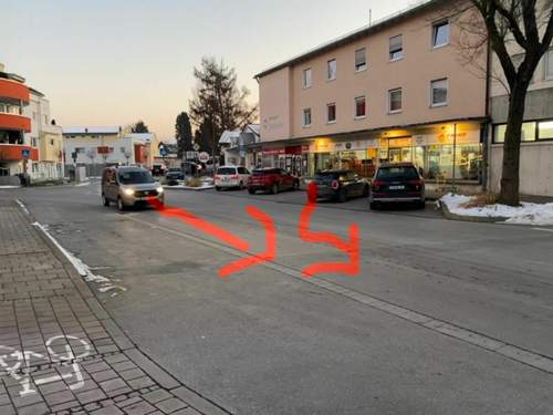

Mal ein anderes Thema: Notbremsassistent! Ich hatte mit dem ID.3 schon mehrfach die Situation, dass der Assistent beim Rückwärtsfahren zugeschlagen hat. Zum Glück immer grundlos! Aber jetzt gab es eine Situation, nach der ich auf Kriegsfuß mit dem Assistenten stehe. Beim rückwärts Ausparken aus schräg angeordneten Parklücken gibt es eine Vollbremsung, sobald ein Auto auf der anderen Spur vorbei fährt! Das geht gar nicht!!! Weiß jemand, wo man dieses Verhalten deaktivieren kann?
Da gibt es zwei Funktionen.
Die eine ist die Rangierbremsfunktion, die das Auto anhält, wenn man zu schnell zu dicht an ein Hindernis heranfährt.
Die andere ist der RCTA (RearCrossTrafficAlert, Ausparkassistent), der zum SideAssist gehört und vermeidet, dass man zu schnell beim Ausparken in den Querverkehr rauscht.
Beide schlagen nur zu, wenn man sehr zügig unterwegs ist.
Das Verhalten ist doch gut so, oder wolltest Du einfach so mit Schwung auf die Straße, obwohl Querverkehr kam? Vorher war dann mit Sicherheit schon ein rotes Dreieck im Kombi und ein Warnton, der auf die Situation aufmerksam gemacht hat.
Das hat jetzt vielleicht aufgrund der Gegenspur gepasst, aber besonders viel Platz dürfte da eigentlich nicht gewesen sein.
Den einen Assistenten solltest Du im Parkmenü finden und den anderen im normalen Assistenzmenü beim SideAssist.
Erstens bin ich extrem langsam gefahren (langsamer als ein Fußgänger!) und zweitens wäre diese Situation ohne Assistent völlig harmlos und normal gewesen! Sowas braucht keiner!!!
Dann schalte es ab. Der Witz bei allen Assistenten ist, dass man sie solange nicht braucht, bis man sie braucht ;-) .
Die Frage, was an einer Vollbremsung bei Schritttempo so gefährlich ist, spare ich mir jetzt aber lieber ;-) . Sicher gibt das ein Schreckmoment, aber lieber eine Bremsung zu viel, als ein Crash.
