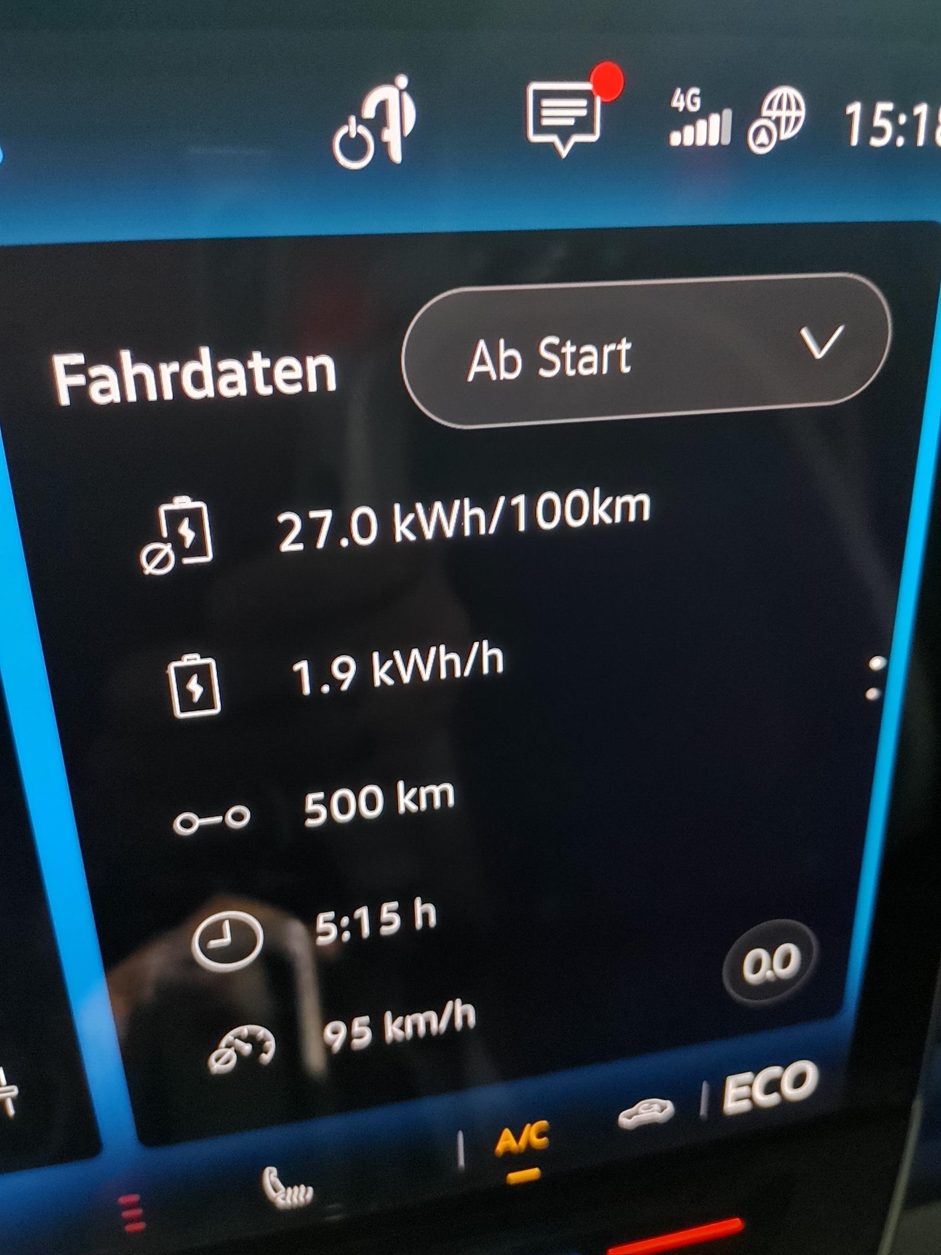

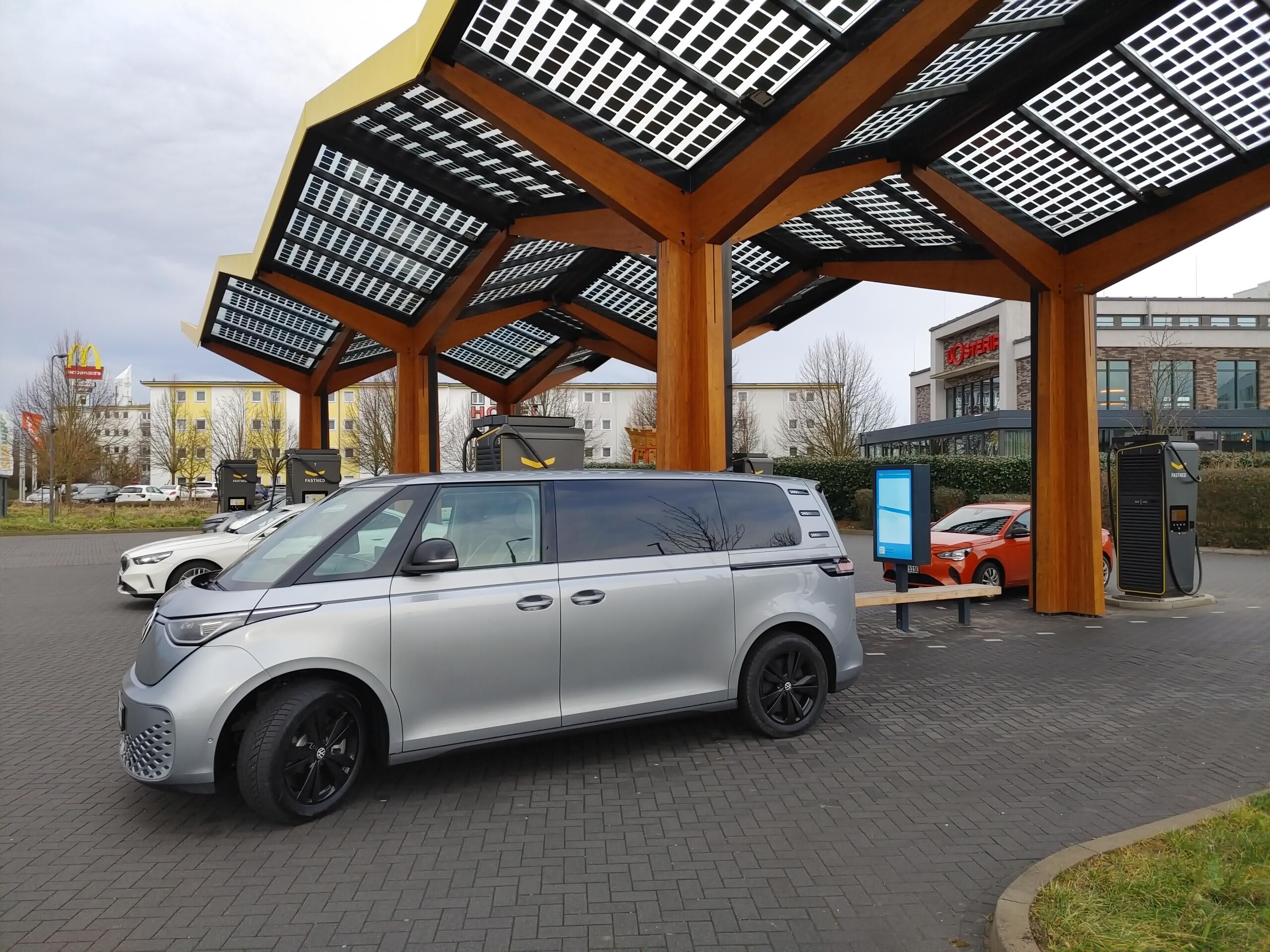

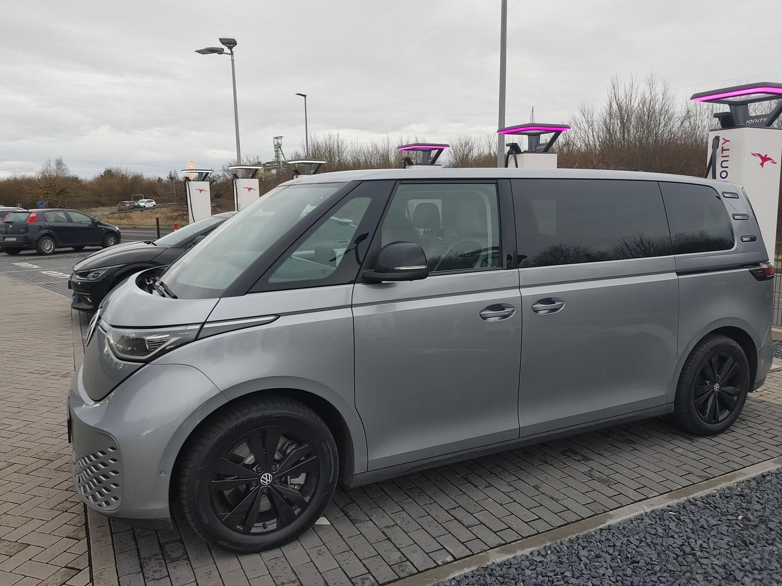

27kwh/100km bei Autobahn mit höchstens 125km/h (da wo möglich). Rheinland - Frankfurt und zurück, viel Wind, erst trocken und später wenig Regen. ID Buzz Pro Lang Goal mit 286PS, 19"Winter.
Bin sehr zufrieden
+2
27/100 finde ich für die Bedingungen gut für den langen Buzz. Wie waren die Außentemperaturen und welche Zieltemp. hatte die Heizung?
Die Ladeleistung schaut auch sehr gut aus in der Spitze. So geht Buzz in E.
Außen 5 Grad später Richtung 9 Grad. Innen 22 Grad. Fahrprogramm Eco (fährt nur 130 und beschleunigt sanft, außer bei Kickdown)

Ich hatte ihn mal bei 205 kW. Ich finde die Ladeleistung von 10 auf 80% in 26 min bei einem 86 kWh Netto Akku echt gut! Kia schafft beim EV9 einen Tick mehr Energie in 24 min - und die verwenden ein 800V System.
