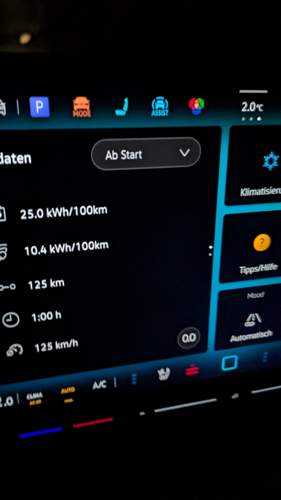

Hier mal ein paar reale Autobahn-Winterverbrauchswerte von meinem ID.7 Pro:
Hinweg: 128km Distanz (flache Autobahn)
Wetter: 0-2°C mit Regen
Zielgeschw.: 130Km/h Ecomodus
Schnittgeschw.: 113 Km/h
Verbrauch ? 22kWh/100km
Rückweg: 125km
Wetter: 0-2°C feuchte Straße
Zielgeschw.: 150Km/h Komfortmodus
Schnittgeschw.: 125 Km/h
Verbrauch ? 25kWh/100km
Ich finde diese Werte bei der hohen Geschwindigkeit und den Witterungsbedingungen ehrlich gesagt ziemlich gut.
Zum Vergleich: Ich schaffe im Sommer bei 130 Km/h nur 2kW weniger!
ID.7 Weinterverbrauch 130 Km/h
ID.7 Weinterverbrauch 150 Km/h

War das Auto vor Abfahrt vorkonditioniert? Dann sinds sehr gute Werte.
War er vorab innen kalt und musste erst den Innenraum aufwärmen, dann sinds top Werte.
Auf welche Zieltemperatur war der Innenraum eingestellt?
Auf der Hinfahrt war das Auto vorkonditioniert auf der Rückfahrt war das Auto kalt.
Innentemperatur hatte ich zwischen 21,5° - 22,5° eingestellt.
Auto hat Wärmepumpe.
