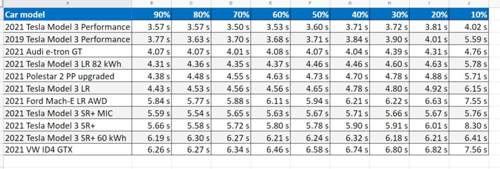

Die Leistung beim GTX ist doch wesentlich höher als beim Pro. Björn Nyland hat das mal getestet, siehe Anhang. Die Abhängigkeit vom Ladestand ist wie bei den anderen nur sehr gering.

Nyland_Accelerationtest
