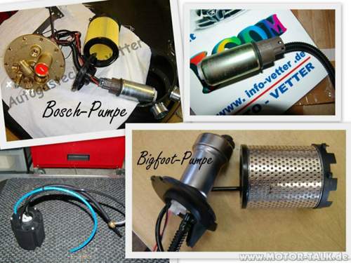

ich habe gerade mal meine defekte Walbro-Pumpe zerlegt. Was mir dabei auffiel ist, dass der Rotor oben nur in einem Kunststoffloch gesteckt wurde. Die Mapco hat hier ein MEtallager.
Das Axiallager unten sah auch nicht mehr gut aus. Auffallend war ferner ein schleifender Pumpenläufer.
Die von Walbro patentierte Ringkanalpumpe mag fluidynamische Vorteile gegennüber der Seitenkanaltechnik (Bosch/Mapco) haben. Von der mechanischen Ausführung der Walbro bin ich kuriert.

dank Deiner Bilder habe ich den Verdacht, dass die nun defekte Pumpe meiner ICOM-JTG gar nicht die "BigFoot" ist, sondern eine stinknormale Walbro! Liege ich damit richtig?
Hab mal ein Bild von meiner angehangen, falls nicht gut lesbar bzw. es mit dem Bild-Hochladen nicht klappt, hier die eingeprägten Angaben :
WALBRO F1000140
11308 - 2 MADE IN USA
PAT 5257916
und auf der Rückseite noch: 0 6 0 8
Wenn ich keine BigFoot-Pumpe drin hab, wäre das besonders ärgerlich, weil damals die Wertkstatt, die für mich die Umrüstung gemacht hat, wegen der ganzen Pumpen-Probleme extra gewartet hatte, bis 2008 die BigFoot erhältlich war, für die ich natürlich auch extra gezahlt hatte. Der Werkstatt-Inhaber hat meine Anlage persönlich eingebaut und mit ihm teile ich mir auch ein Cockpit im Motorsport, Werkstatt-Schmu im Sinne von "den Kunden lassen wir mal schön die BigFoot bezahlen, verbauen aber nur die 0815-Walbro" ist also auszuschließen.
Noch eine Frage: um welche Pumpe es sich bei der BigFoot genau handelt bzw. wer die überhaupt herstellt, habe ich hier noch nicht gelesen. Kann es sein, dass es ich um die Walbro F90000262 400 LPH handelt, sieht nämlich genau so aus, siehe 2. angehangenes Bild (Pumpe mit grauem Plastikoberteil)?
Danke für die Auskünfte!!!
Bild 2 ist definitiv eine normale Walbro.
Bild 1 kenne ich nicht.
Auf der Bigfoot steht F 90000226 mehr ist auf meinem Muster nicht mehr zu erkennen, dank Printtechnik.....
Collagen1
Danke, Wolfgang, für die prompte Antwort und die damit verbundene Bestätigung meiner Fragen, auch wenn ich mich wohl etwas unglücklich ausgedrückt hatte:
Bild Nr. 2 ist meine Pumpe (weißes Plastikoberteil), die - wie von mir vermutet und von Dir bestätigt - nur eine normale Walbro Pumpe ist (F10000140), obwohl ich meine Gas-Anlage als MIT BIGFOOT-Pumpe geordert hatte.
Bild Nr. 1, die augenscheinlich ladenneue Pumpe mit grauem Plastikoberteil, IST die F90000226 und somit laut Dir die BIGFOOT-Pumpe, womit sich auch diese Vermutung von mir bestätigt. Die Pumpe auf Bild Nr. 1 sieht übrigens - wie logisch! - auch genau so aus wie die von Dir auf Deinen Bildern als Bigfoot-Pumpe beschriftete Pumpe, also dort die Pumpe unten rechts.

Nicht ganz, was mir auffält, das Oberteil ist bei der Original weiß.
Dsc05420
Ähhm, Wolfgang, die Pumpe auf dem soeben von Dir geposteten Einzel-Bild sieht aber definitiv anders aus als die Pumpe auf Deiner 4-Bilder-Collage, wo bei dem Bild unten rechts Big-Foot-Pumpe drunter steht.
Kannst Du auch bitte nochmal nach der Teilenummer Deiner BigFoot gucken, ist es F90000226 oder F90000262?
Dank + Gruß,
Tobias
Tobias, die letzt gezeigte Pumpe ist eine zerlegte Bigfootpumpe mit der Endnummer 226, sie ist indentisch mit der Pumpe auf meinem Vergleichsbild
Es sind auch 2 lange Kabel dran, mit Stecker, der auf meiner zerlegten bereits abgeschnitten ist.
Also, der Pumpenkopf ist weiß mit Kabel und Stecker.
