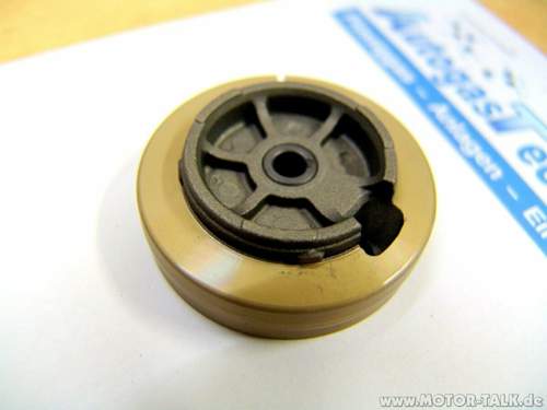

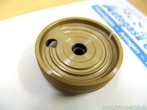

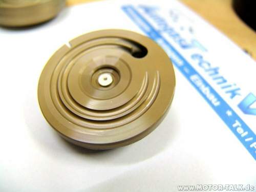

Hallo liebe Zielgruppe,
ich habe gerade mal meine defekte Walbro-Pumpe zerlegt. Was mir dabei auffiel ist, dass der Rotor oben nur in einem Kunststoffloch gesteckt wurde. Die Mapco hat hier ein MEtallager.
Das Axiallager unten sah auch nicht mehr gut aus. Auffallend war ferner ein schleifender Pumpenläufer.
Die von Walbro patentierte Ringkanalpumpe mag fluidynamische Vorteile gegennüber der Seitenkanaltechnik (Bosch/Mapco) haben. Von der mechanischen Ausführung der Walbro bin ich kuriert.

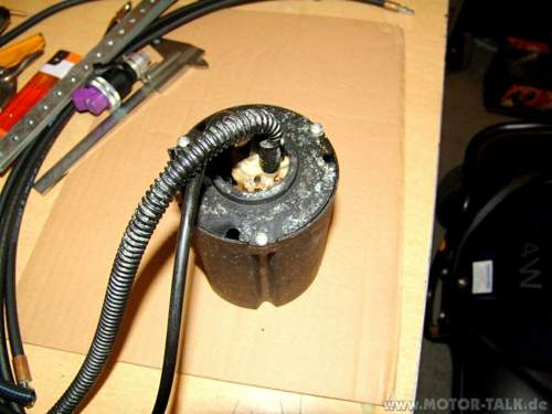

Und nun nochmal ein paar Details dazu.
Denke die Qualität stimmt.

Und so schaut es mit einer Walbro aus, wenn diese sich im Tank auflöst weil jemand meint er müsse an Stelle einer Sicherung eine Drahtbrücke verwenden.....
Übrigens ein unbeschreiblich ekliger Geruch , ich riesche diesen noch nach jetzt 3 Tagen an meinen Händen trotz intesivem Bürsten.
Trotz Neubefüllung des Tanks stinkt es immer noch aus dem Auspuff.
Hypsch!
Im Ernst: Mich wunderst es gerade, dass die Elektrik das ausgehalten hat. Der ICOM-Kabelbaum geht mit 0,75mm² für die Pumpe zum Tank. So wie die Pumpe aussieht floss da etwas mehr als 10 Ampere, das heißt, dass der Kabelbaum auch ein wenig mehr abbekommen hat, als gut für ihn war.
War die Umschaltbox direkt angeschlossen oder war wenigstens ein Zusatzrelais für die Pumpe verbaut? Auch die Belastbarkeit von Leiterbahnen in der Umschaltbox ist endlich.
Ich halte es generell für eine mutige Entscheidung, Sicherungen zu überbrücken, aber im KfZ-Bereich, wo ich mit der Batterie eine Spanungsquelle habe, die mit sehr deutlich dreistelliger Amperezahl belastbar ist, halte ich so etwas für puren Wahnsinn.
Von daher hätte Dein Beitrag auch gut in den No-Go-Chart gepasst.

Hat mich auch gewundert, zumal Leitungen und Steckverbindungen heil geblieben sind.
Hier hat das Zusatzrelais nicht mehr geöffnet und die Pumpe muss wohl bei leerem Tank sich einen Wolf gelaufen haben.
Pumpe, Relais und Sicherung wurden ausgetauscht und Funktion ist wieder hergestellt.
