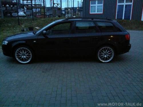

Bilder von meinem mit S-line Fahrwerk..
Demnächst möchte ich noch andere Federteller verbauen..

Etwas hoch aber richtig geile Felgen auf dem B7 🙂
ja ist nur ein S-line FW
Bist Du dir wirklich sicher, dass Du ein S-line Fahrwerk hast?!
Nach großen S-Line Paket sieht das Auto nicht aus.

Also für das S line FW sieht das zu hoch aus, es sei denn die dunklen Bilder verfälschen den Eindruck 😕
Stoppelfahrer
Hey Passerati,
meiner mit Audi-Sportfahrwerk steht auch deutlicher tiefer da. Vergleiche mal mit den Bildern in meinem Profil. Oder hast Du die Bilder unmittelbar nach der Montage gemacht, bevor Du nochmal gefahren bist? Dann kann es nämlich sein, dass er noch nicht eingefedert ist.
Nichts desto trotz: Schöne Felgen, stehen dem Wagen sehr gut!
