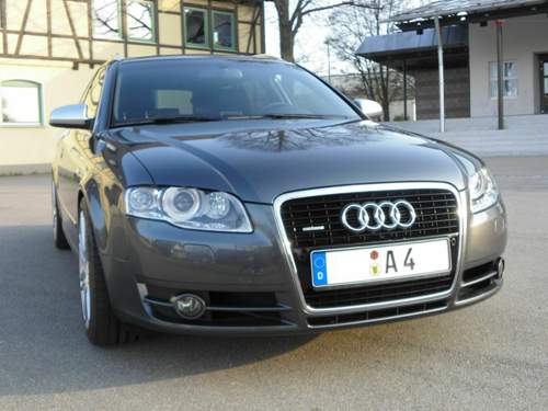

Achso Farbe ist Atlasgrau wie hier im ersten Pic

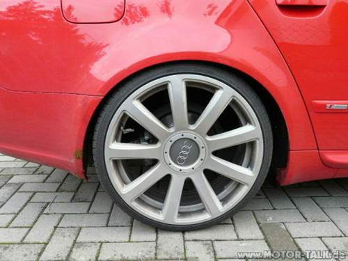

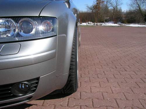

PS: Schau mal ... so sieht eine 8,5Jx20 ET 45 mit 5mm Spurplatte, entspricht also ET 40, mit 235/30 bei 60mm Tieferlegung an der HA aus.
Und an die Nörgler ... ja, ja 5mm gibt es nur ohne Zentrierung ... aber die ist selfmade ;).

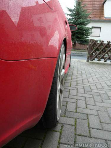

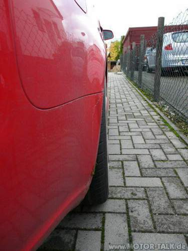

also ich kann ja auch mal ein paar Bilder anhängen von meinen 18 Zoll Rädern in verbindung mit einer Tieferlegung.
Felgen 8x18 ET43 + 15 mm Spurplatten = ET 28
Fahrwerk Audi Sportfahrwerk mit H&R Federn -45 mm, also effektiv ca 35 mm an der VA und 20 mm an der HA
Diese Kombination war allerdings nur mit derm Einbau von Federwegsbegrenzern an der VA möglich! Da bei Lenkeinschlag und vollem Einfedern der Reifen das blech innen am Kotflügel berührt hat beim Verschränkungstest.
Und den Achsversatz den ich hatte habe ich etwas ausgeglichen in dem ich die Achse an den 4 Lagern gelöst habe und die ganze achse dann etwas verschoben habe. Da an den Lagern Langlöcher sind.

Sorry Marcel ... aber ich sprach von tieferlegen :cool::D
da schleifen die HR nämlich nicht oben am Radkasten, sondern an der Stoßstange. Sprich das Rad steht nicht mehr mittig im Radkasten (s. 1. Bild). Torsten fährt die 20er auch mit 15mm Spurplatte hinten. Da müsste ich bei mir die Flex nehmen (im 2. Bild kann man sehen, das hier kein Platz mehr ist).
Halte auch nix von Federwegsbegrenzern, das gehoppel ist nix für mich. Würde dann ja fast nur auf den Begrenzern fahren. Denn der Avant hat oft auch zu schleppen.
Mir persönlich stehn Deine VR schon zu weit raus (zumal bei ordentlicher Tiefe es hier schon ohne Einschlag schleift) und nach neuen Abnahmebestimmungen muss nicht die Lauffläche sondern der komplette Reifen durch den Kotflügel abgedeckt sein. Ich glaub da wird´s an Deiner VA schwierig.

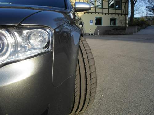

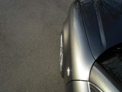

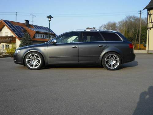

Mit der 9Jx19 ET 35 hast Du fast recht. Aber bedenke, dass es hier nur die Felge betrifft. Der 235er Reifen zieht sich auf den 9J breiten Felge sehr, sodass der Reifen weiter innen ist s. Bild.
Bei der Vierlenker-VA geht das Rad beim einfedern nur minimalst in den negativen Sturz, dass ist ja der Vorteil dieser Bauart und ich meinte nur, dass ich bei meiner Tiefe Deine Rad - Platten Kombi nicht fahren könnte.

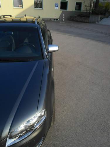

Also meine 18" mit den Spurplatten stehen ungefähr soweit raus wie auf deinem Bild. Also vom Reifen her gesehen. Da der sich ja nicht so weit zieht auf der 8" breiten Felge.
Anbei nochmal 2 Bilder wo man es vllt etwas besser einschätzen kann. Muss bei Gelegheit mal ein besseres machen. ;)
