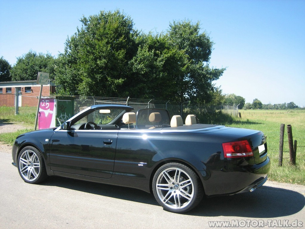

So, ich kram gleich noch ein Paar Bilder vom Cabby in 8x19" mit 245/35/R19 raus.
Gruß Chris.
Seitenansicht mit RS4-Winteralus
Front schräg mit S-Line-Ext-Schürze, weißen Blinkergläsern und 19" 😉
dto, Frontansicht
Vorderachse
Hinterachse
Das letzte, Reifengröße, das "93Y" ist nicht mehr mit drauf 😁 🙄
