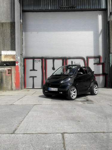

Moin Ingo,

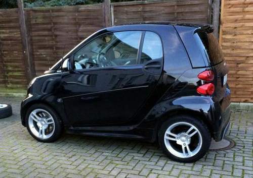

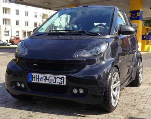

meinen kennst du ja bereits:
Ich habe die Team Dynamics als 7,5x16 ET32 Hinterradfelge mit 195/45 R16 Continental Sport Contact 3 inkl. H&R 15/35 Federsatz.
Marc
Smart1
Smart2
Smart3
Ja sehr schick, der H&R Federsatz interessiert mich auch sehr, nicht zu extrem und sieht stimmig aus, wie bist du mit der Federung zufrieden?.
Gehören auf die Dynamics nicht eigentlich vorne 195er und hinten 215er drauf?
Gab es da beim TÜV Probleme?

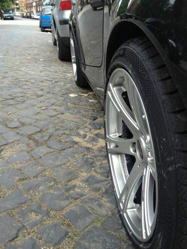

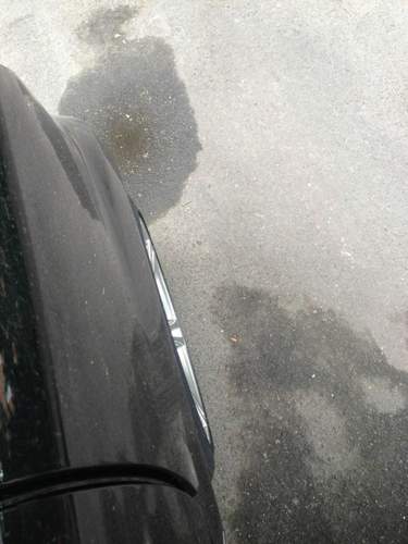

Mich würde ein Foto von oben Radkasten-Felge (bündig?) und ein Foto von vorne oder hinten, Übergang Reifen Felge (Felge bei 7,5" noch ausreichend geschützt?) interessieren, bei einer 7,5" Felge sollte diese ja 190,5mm breit sein, gibt es da ausreichend Gummiabdeckung, ich denke zB. an einen Waschstraßenbesuch (Leitschiene), gleiche Fotos wären zum Vergleich auch mal von der vorderen 6" Felge interessant.
Hast du noch Distanzscheiben drauf?
Bei deinem Frontbild bin ich schon fast am überlegen ob ich nicht doch lieber Richtung 6,5" als 7,5" (Felgenschutz) gehen sollte, ggf. die Mitte mit 7x17.
Gruß Ingo

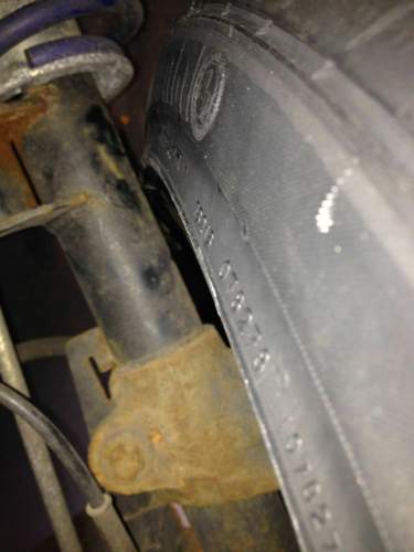

Moin Ingo,
ich habe vorne 10er Spurplatten und 15er hinten - ich habe mal ein Bild von der Abdeckung der Felgen durch den Reifen angefügt. Der Felgenschutz der Reifen ist gegeben, wenn ich nicht so gut wie bei den Serien Pulse Felgen. Bei den 17-zöllern ist durch den niedrigeren Querschnitt allerdings ihre Wirkung deutlich schlechter, selbst wenn du die Felge einen halben Zoll schmaler nimmst.
Ohne Platten vorne stehen die Räder fast schon bündig im Gehäuse, allerdings ist es zum Dämpfer schon recht knapp. So bin ich eine Weile herumgefahren, bis ich die 10er Platten hatte - schleifen tut da nichts, dennoch ist es wohl problematisch mit dem TÜV - habe ich nicht ausprobiert.
Mit den H&R bin ich sehr zufrieden, für ihren Preis bieten sie ordentliche Leistung, im Alltagsbetrieb weder zu hart noch zu weich - Wenn man ein kostengünstig das Serienfahrwerk etwas sportlicher haben will, die optimale Lösung finde ich. Wenn ich allerdings mal wieder wie ein bekloppter am Kurvenräubern bin, wünsche ich mir bei unebener Fahrbahn hinten eine etwas straffere Dämpfung, da sind die Seriendämpfer dann doch zu weich abgestimmt. Im Großen und Ganzen aber eine preiswerte Lösung, die das Fahrverhalten und die Optik gegenüber der Serie dramatisch verbessert, ohne zu sehr an Komfort einzubüßen. Wenn ich mir derzeit etwas verbauen würde, wäre es aber ein Fahrwerk, ich denke das Bilstein B16 sollte für meine Zwecke ausreichend sportlich und dennoch komfortabel genug sein.
Marc
Felgenabdeckung
Radabdeckung ohne Spurplatten
Abstand zum Dämpfer Reifen ohne Spurplatten

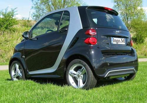

@bauks schrieb am 1. März 2015 um 21:49:20 Uhr:
Die Auswahl an "schicken" Felgen für den Smart ist in der Tat relativ gering. Deswegen habe ich mich auch dazu entschlossen, bei den 16" SPORT als Kompromiss (Komfort) zu bleiben.
Man muss auch bedenken, dass größere Felgen meist auch breiter sind und die Gefahr von Bordsteinschäden steigt.

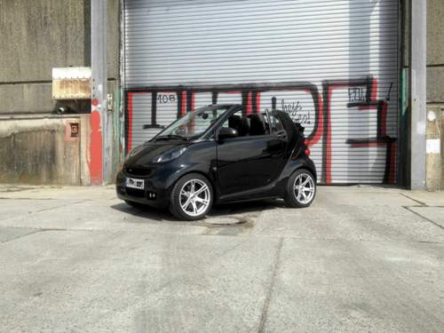

Die hatte ich bei meinem Vorgänger ja auch drauf, sind schöne Felgen, nur eben nur zusammen mit dem Brabus Fahrwerk eintragbar, dazu eben 175/215, und bei Regen gingen die schlechter als die 175/195er Pulse Felgen/Reifen (schieben über die Vorderachse), mit 195/195ern bekommt man das Fahrverhalten im Grenzbereich fast neutral.
Verstehe...
Ich sehe gerade dein "aktuelles" Bild (mit WR vermute ich). Unsere Geschmäcker ähneln sich irgendwie... *g*
