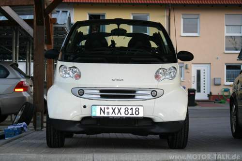

So. Nun endlich hab ich mir die Spinline gekauft und die Teile müßten auf den Weg sein *freu*
Jetzt brauch ich dringend Unterstützung bei der Reifenwahl bezüglich der Breite.
Hier mal die "technischen Daten" der Spinline's
VA 5x15 ET24
HA 6x15 ET-20
Also. Welche Reifenkombi ist möglich.
Die Felgen kommen auf einen Smart 42 BJ.2002 Cabrio.
Danke

Schön, dass es so reibungslos geklappt hat...und wo sind die Bilder? 🙂
Hier die Bilder
Bild-1
Bild-2
Na siehste hat ja doch noch geklappt. Was für Reifen haste denn nun drauf, die 185/55R15 oder doch 175/195?
Gruß Ingo
Hab mich für die 175/195 Variante entschieden.
Die 185 sind vom Umfang deutlich größer als die 175, d.h. bei den 185 hätte ich schon mehr umbauen müssen.

Spinline's sind eingetragen. Dauer -> 20 Minuten. Kosten -> 43,19€
Bin super zufrieden! Herzlichen Dank an das kompetente TÜV Team in Neumarkt und Herrn Pfeiffer !
