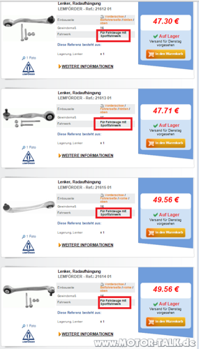

H&R Cup Kit
Dazu verbaust du direkt obere Lehmförder Querlenker für Sportfahrwerk damit dein Sturz wieder einigermaßen stimmt.
Mit oberen Querlenkern für Serienfahrwerk wird dein Sturz sonst leider zu Stark im Eimer sein .
http://www.mister-auto.de/.../...erder-21612-01_g273_a03521612!01.html
^ ein Artikel von 4 ... du benötigst natürlich alle 4
21612 01

soweit ich das weiß bezieht sich die bezeichnung "Sportfahrwerk" bei den ersatzteilen nicht darauf ob man sich ein externes sportfahrwerk verbaut hat.
woher soll Lemförder & co auch wissen welches du hast und mit welchen werten...
Es bezieht sich darauf ob du ein Serien(Standart)fahrwerk hast oder das ebenfalls in serie ausgelieferte "30mm tiefere Sportfahrwerk"
Mein wagen hat das Sportfahrwerk (das kann man über den Aufkleber im kofferraum zum beispiel auslesen, auf diesem sind alle ausstatungsmerkmale verzeichnet)
logischerweise habe ich auch die passenden Querlenker für mein fahrwerk verbaut.

Der Hinweis mit den Querlenkern bezog sich ja auf Seriensportfahrwerk, Aber wer eins nachrüstet sollte auch zu den Querlenkern greifen da man ja tiefer kommt und somit der Sturz verändert wird.
Da dieser nur begrenzt einstellbar ist und über diese Lenker geregelt wird liegt es nahe auch entsprechende Lenker zum Fahrwerk zu verwenden 😁
Naja musst du wissen. Ich würde zum H&R greifen. Akzeptabler Preis für ein tolles Qualitätsprodukt.
Ich muss hier einwerfen, dass die so genannten Querlenker keinerlei Auswirkung auf den Sturz etc. haben...
Es gibt erwiesener Maßen keinen Unterschied, haben schon einige beim Ausmessen der Querlenker herausgefunden.
Manche munkeln, dass die Querlenker vom RS4 einen härteren Gummi haben (shorehärte), aber dann könnte man auch nur die Einsätze auspressen und die vom RS4 nehmen.
Jedenfalls, gibt es noch keinen Beweis dass die Querlenker der jeweiligen Modelle irgendetwas ändern am Sturz.
Wenn man sich die jeweiligen Sätze ansieht, fallen nur auf, dass es zwei Unterschiede gibt. Ein Satz hat eine Art Gummitülle oben rausstehn bei einem Querlenker vorne oben und der andere Satz nicht. Angeblich soll der mit dem Gummi mehr aushalten.
Und der zweite, der Normale Satz hat gummigelagerte Spurstangenköpfe, der Sport nicht, da sind die ohne Gummilagerung daher direkter.
So gibt es bis auf die erwähnten Unterschiede beim B5 eben einen Sportwerksatz da es auch ein Sportfahrwerk gibt, welches mit anderen Federn/Dämpfern eben auch einen anderen Stabi vorne hat (gibt sogar 3...) und eben die Sache mit den Spurstangenköpfen.
