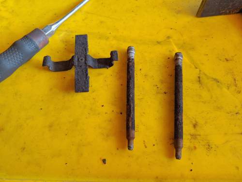

Na gut....aber noch brauchbar....der gebrochene Belag kam nach abnehmen der Scheibe direkt entgegen geputzelt....wow....Dieser Stift und Federgedöns das die backen festhält nicht mehr so frisch.....aber hatte ja neue von Ate mitbestellt.
Passte aber nicht..länger und dicker....okay
Muss ich wohl die alten erstmal nehmen....bis ich die richtigen habe.

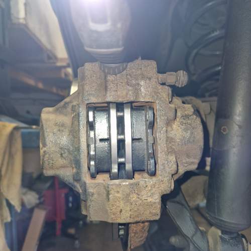

Scheibe drauf...Klötze rein...mhm....ganz schön viel Platz im Schacht....so links und rechts.....Bolzen ....sind zu kurz..???????
Den Rest können sich die eingefleischten hier wohl denken.....

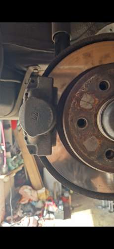

Bremssattel mit 42mm Kolbendurchmesser ist das Stichwort...

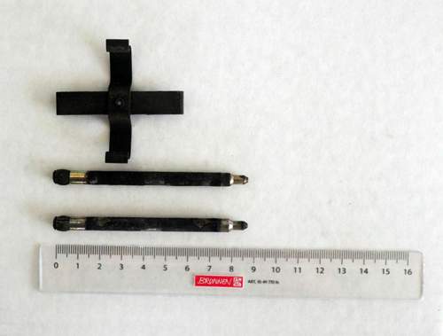

Die ersten drei Links von Rosi sind alles die falschen für nicht innenbelüftete Scheiben. Die Klammern sind es definitiv. Die Stifte für den 42er Sattel müssen ~ 90 mm Länge haben, Klammern sind gleich breit wie hoch und ~ 55 mm.

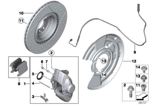

Die Stifte und Spangen für meine hinteren BMW-Sättel könnten ggf. passen, das teste ich demnächst.

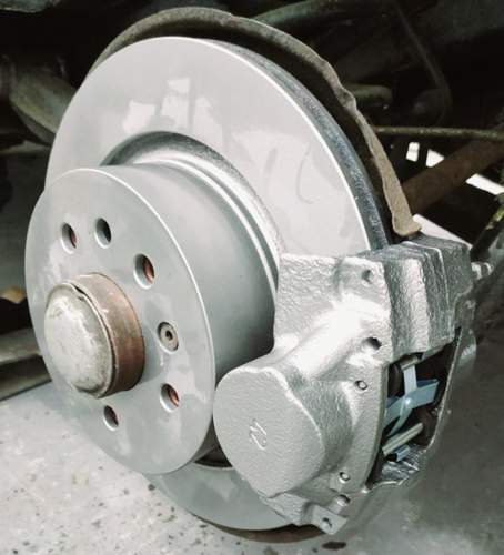

Der Sattel für die Vollscheibe ist 8mm schmaler als der für die innenbelüftete Scheibe. Opel hat es nicht vorgesehen, diese 8mm durch Abschleifen der Bremssteine zu gewinnen. Wenn also die Vollscheibe drin war, muss wieder eine rein oder man baut alles auf die innenbelüftete Bremse inkl. der breiteren Bremssättel um.
Um den vorderen Stift der Backenführung in originaler Position rein zu bekommen, muss man die Bremsträgerplatte lösen und ca 45° verdrehen.
Das ist ja die Problematik.
Der hat den breiten Sattel mit den 42er Kolbendurchmesser drauf.
Also innenbelüfftete Scheibe mit der 20mm Breite.
Aber vielleicht hatte die Werkstatt die Scheibe nach der Fin meines Autos bestellt....dann bekommst Du die 12 mm breite Volle Scheibe geliefert.
Das funktioniert auch ...aber jeder kolben geht dann 4mm weiter raus....so wie auf dem Foto so sollte es eigentlich sein

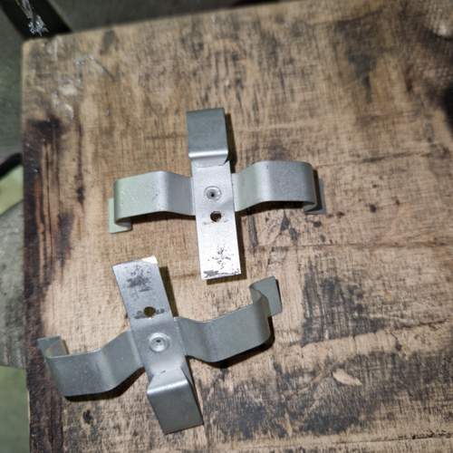

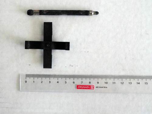

Die originalen Klammern sind genau so breit wie lang, daran erkennt man ob es die für die innenbelüfteten Scheiben sind. Die letzten beiden Fotos sind aus dem Netz.

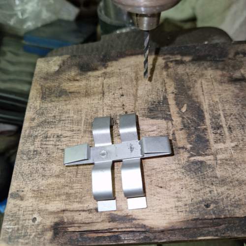

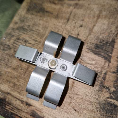

Da mir keine andere Möglichkeit blieb, habe ich mich für folgendes Entschieden...
Die meisten werden mich vielleicht dafür erschlagen wollen....aber ich muß aus der Situation heraus mit den Mitteln das bewerkstelligen was ich zur Verfügung habe..
Dies ist rein meine Vorgehensweise und soll jedem selbst überlassen sein was er damit anfängt.
Aus 2 mach eins.....
Zur Verfügung steht mir ein satz klammern für den normalen Bremssattel mit 40er BK.
Viel braucht man zur Vorgehensweise nicht sagen.
Jeweils eine Seite der Klammer abtrennen.
Übereinander legen.
Links und Rechts Messen bis eine Breite von ca.48-50mm erreicht ist.
Oder nimmt den alten sofern vorhanden und vergleicht die Breite.
Die goldene Mitte beider Klammern ankörnen.
Eine passende Schraube mit recht flachen aber breiten Kopf finden...
Mit dem zum Gewindedurchmesser passenden Bohrer die klammern durchbohren.
Da es sich hier um Federstahl handelt...mit langsamer Drehzahl durchbohren.
Bei mir waren es 420 U/min. und es ging wunderbar.
Schraube durch stecken .
Umdrehen.....und mit normalen E Schweißgerät das überstehen Gewinde anbraten.
Dieser Schweißpunkt soll nur die Funktion einer Niete übernehmen .Mehr nicht.
Ich habe es gestern eingebaut und bin mit dem Ergebnis vorerst zufrieden....da es funktioniert.
Es soll auch nur solange seinen Dienst tun....bis ich die Teile auftreiben kann.
Dann wird es ausgetauscht.
Wie schon. erwähnt... es handelt sich rein um meine Vorgehensweise

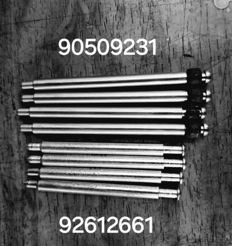

Das gleiche Problem hatte ich auch - Bestellung bei Autodoc mit den Fahrzeugdaten Y32 Car FL Bj2001 - es kamen Vollscheiben und die entspr. Federn und Bolzen - Alles wieder zurückgeschickt und beim örtlichen Teilehändler Matthies in Stade bestellt -> jetzt passten wenigstens die innenbel. Scheiben, aber die Bolzen waren zu kurz. Mein FOH konnte mir dann zwar 2 passende Bolzen im Bundesgebiet auftreiben, die anderen 2 habe ich über ebay bekommen ( 27,- € pro Stück :-(( ) - Teilenummer GM 9195055
