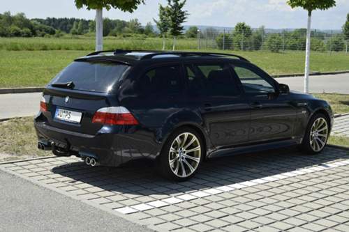

Hallo liebe Forenkollegen,
ich habe meinen 550i BJ 11/2008 E61 mit 108.000km auf LPG umbauen lassen.
In einem anderen Forum habe ich einen solchen Bericht zu einem M5 gesehen und fand diesen sehr interessant. Bei Interesse will ich hier das Gleich machen. Im Kraftstoff Forum werden hier her verlinken.
Bei der Suche nach einem Umrüster habe ich darauf geachtet, dass er das Modell schon erfolgreich umgebaut hat.
Ich habe ihn schon vor dem Kauf des Wagens kontaktiert und ihm konkret das Händlerangebot mit der Anfrage zur Umrüstung zugeschickt.
Verbaut wude die Prins VSI 8 Zylinder gelb.
Jetzt habe ich die ersten 150km mit LPG hinter mir und kann keine Probleme feststellen, egal ob Beschleunigung an der Ampel oder 250km/h auf der Autobahn - läuft einwandfrei.
Nach dem Kaltstart schaltet die Anlage nach 200-300m auf Gas um (Außentemperatur 10°C) ich denke im Winter wird das schon länger dauern. Der Umrüster hat erwähnt, die Anlage schaltet um wenn der "Motor" die Temperatur 37° erreicht.
Der Tank ist ist der Reserveradmudle und habe auf den Zwischenboden verzichtet. Den leer gefarenen Tank konnte ich mit 64l netto befüllen. Wegen dem Totmann Schalter bekommt man dabei einen Krampf im Arm ^^

Eigentlich war das nicht die Frage, ob einer ausreicht oder nicht! Darüber kann man sich streiten.
Die Frage war, was ihr verbaut habt und wieviel Bar bei einer Prins Gasanlage
Bar kann ich nicht auslesen da VSI II. Interessiert mich ehrlich gesagt auch nicht da die Anlage tut was Sie soll. Beim nächsten Service kann ich aber mal nachfragen.
Ein Verdampfer reicht wie schon gesagt. Und jeder kompetente wird dies ebenfalls so wie auch die Einbau Anleitung besagt unterschreiben.
Sie tut es bei mir auch! Wollte nur auf nummer sicher gehen und hab mir die Software besorgt und siehe da, zwei Verdampfer verbaut aber weder miteinander verbunden noch Synchronisiert, nachdem ich sie verbunden habe hatte der eine 1.6 Bar und der andere 2.4 Bar! Aber in den 4 Jahren keinerlei Probleme. Das zum Thema tut was sie soll!
Und die Einstellungen passen auch nicht, viel zu Fett
Man kann sicherlich in der Küche neben einem Herd noch einen daneben hinstellen. Tun auch was Sie sollen. Aber für gewöhnlich reicht einer vollkommen aus.
Ich habe auch nichts gegen einen schlechteren Lauf bei zwei Verdampfern geschrieben sondern das es unnötig ist. Es gibt auch schon Beiträge wo Leute mit zwei Verdampfern einen raus gehauen haben und die Anlage danach endlich mal gescheit lief. Wenn Sie bei dir aber mit zwein läuft wieso nicht. Nachträglich für Geld richtig machen ist nicht jedermanns Sache. Solange es läuft kann man es ja so belassen.
