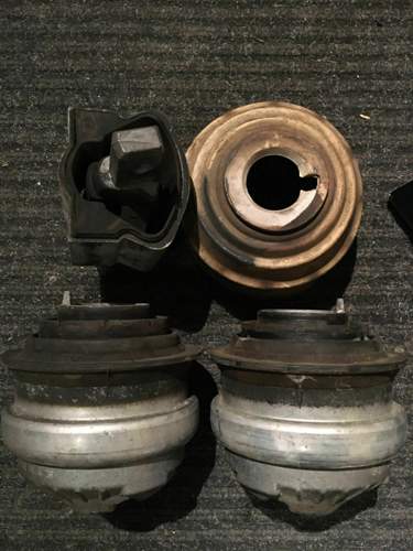

Update:
In der letzten woche wurden an meinem uni der oelkuehler sowie motor- und getriebelager erneuert.
leider ist zumindest das ergebnis der lagererneuerungen nicht entsprechend meiner erwartung.
die vibrationen sind wohl etwas weniger geworden aber dieses „knurren“ und vibrieren bei langsamfahrt gen stillstand und beim stehen auf d und/oder r ist nach wie vor - leicht abgeschwaecht - vorhanden.
woran koennte das jetzt noch liegen?
interessanterweise meine ich, dass das auto jetzt aber z. bsp. bei autobahnfahrt ruhiger wirkt, als vor der reparatur.
die reifen hab ich aber noch nicht erneuert.
seht ihr da ggf. einen zusammenhang?
