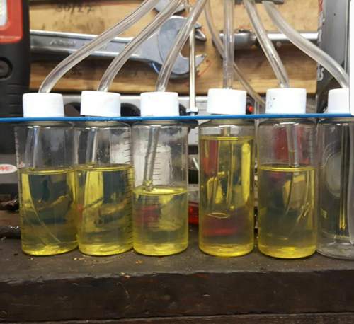

mein Clk, w209, 270cdi mit einer Laufleistung von 240.000km, rußt seit über 100.000 km schon sehr stark. Wenn ich auf der Landstraße einen zügig überhole, hinterlasse ich eine mehrere Meter lange Rauchwolke. Bei konstanter Fahrt jedoch nichts zu sehen. Leistung ist eig noch ganz normal. Alle inspektionen wurden immer von mir durchgeführt.
Es rußt schwarz, aber nicht im Leerlauf. Es rußt beim normalen beschleunigen an der Ampel, beim beschleunigen auf der Autobahn, oder bei Gasstößen im Leerlauf. Und ja, ich weiß dass ein 270cdi bissl rußt, dass hier hat aber damit nichts mehr zu tun. Die AU habe ich nur mit gutem zureden des Werkstattmeisters bestanden. Filter sind alle in Ordnung. Im EKAS sind noch alle Drallklappen fest drin und bewegen tut es sich auch. AGR immer gesäubert und auch bewegungsfähig. Luftmassenmesser getauscht.
Leckmengentest habe ich selber durchgeführt. Irgendwie hat da jeder Injektor eine andere Menge -_-. Ich weiß einfach nicht mehr weiter. Habt ihr ne Idee?

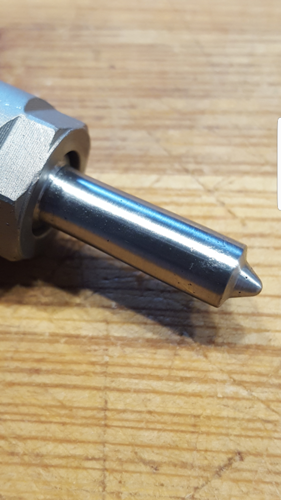

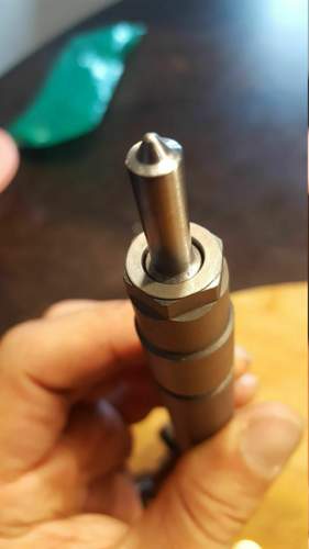

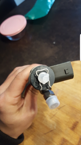

der Injektor vom ATP ist da. Ob ich überzeugt bin? hmmm... noch nicht so ganz. Was haltet ihr von dem Ding?
Also eine Kennzahl hat er, haben die alten auch eine?
Magnet gebraucht, und sogar die Düse unten ist gebraucht, man sieht die Rost Spuren.
Von Generalüberholt kann ja wohl in keinster Weise die Rede sein.
Man bekommt wofür man bezahlt.
So ist es. Ich denke, dass diese Düse lediglich gereinigt und geprüft, für gut befunden und verkauft wurde. Die geht aufjedenfall zurück, zuvor will ich aber trotzdem morgen mal einbauen und die Werte auslesen.
Ja, die alten haben auch die selbe Kennzahl.
So, das Ergebnis nach 3 Minuten Rücklaufmessung.
Diesmal fiel es anders aus, im Vergleich zu dem Test mit den kurzen Röhrchen.
Jo ist zu viel, davon werden sie auch ned besser...
.. und welche ist da davon von ATP?
Baue doch alle aus.. drücke alle ab.. dann hast du von allen ein Sprühbild.

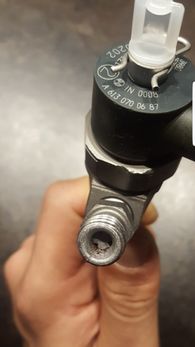

Das hier wäe der von ATP gewesen, hab ich nicht mehr eingebaut, da Dreck in dessen Leitung war -_- Sah aus wie Rostspähne, bröckelig
Brutal! Ja ja generalüberholt 😁
Man bekommt für was man bezahlt.
