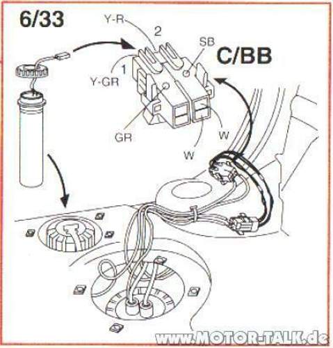

Die Kabel der Tankuhr liegen wo?

Die müssten entlang der rechten Fzg Seite verlaufen und gehen in den Kofferraum weiter. Ich such dir gleich die Farben aus..
Nachtrag:
Am KI Stecker sind es 2 Kabel am größerem Stecker A 4 Gelb-Rot(-) und 5(Gelb-Grau)(+)
Diese kommen im Kofferraum an (hinten rechts unter der Bodenplatte). Unter dieser Klappe aus Metall die mit 6 oder so Schrauben fest ist.
Da gehen sie in einem 4 poligen Stecker rein (Kabelfarben sind gleich). An der Gegenstelle kommen die Raus mit Kabelfarbe Weiss (beide).
Ich würde mit einem Ohmmeter erstmal den Durchgang prüfen vom KI bis zu diesem Stecker und dann auch den Geber durchmessen sollte ja nich undendlich zeigen eigentlich.
Tankgeber

Es ist/war die unterbrochene Leitung zur Tankuhr. Der Koffer hatte einfach mal nur keinen Sprit mehr!!!
Oder, ich glaube Markus hatte das mal erwähnt, dass der Tank so leer war, dass sich ein Krümel vor die Leitung gelegt hat, der sich jetzt beim Auffüllen aus dem Weg bewegt hat.
Lag ich dann vorhin mit meiner Denke gar nicht sooooo verkehrt.
Aber, die Leitungen zur und von der Tankuhr werd ich auch noch checken. Auf den Restlaufzähler im BC konnte ich mich immer gut verlassen. Nur Striche hiess "ganz schnell zur Tanke" und dann waren immer noch beinahe 10 Kilometer machbar.
