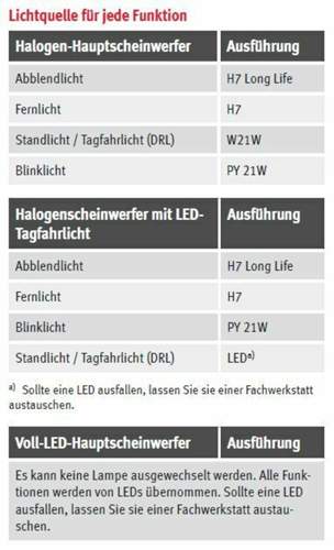

Noch 2 Sachen:
- hat der Ibiza LED Kennzeichenleuchten?
- was haben die normalen Scheinwerfer für Birnen als Abblend bzw. Fernlicht? H7? H1? H4?
Meiner LED Kennzeichenleuchten.
Auszug aus der Betriebsanleitung, Stand: November 2017
@piwo0072 schrieb am 16. März 2018 um 20:05:10 Uhr:
Noch 2 Sachen:
Seat Ibiza (2017) beleuchtung-vorne
Danke, Abblendlicht habe ich jetzt auf die Philips WhiteVision gewechselt.
