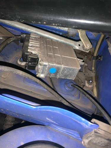

Ganz blödes Ding hatte ich mal bei meinem `99 er. Ruckelte, stotterte, ging aus. War das Motorsteuergerät abgesoffen, weil die Abläufe an den Kotflügeln mit Blättern verstoft waren. Obwohl der Stecker wasserdicht verschlossen ist, kam Wasser rein, und die Pins waren oxidiert. Schlauerweise ist das Gerät unter der Abdeckung links unter der Frontscheibe verbaut. Hab da noch zusätzlich eine Abdeckung raufgesetzt, damit Regenwasser nicht direkt rauftropft. Kuck mal nach, ob es bei Dir genauso ist.
21-schutz-steuergeraet
Werde ich mir anschauen vielen dank für den hinweis 🙂

Steuergerät sieht so aus wenn es weiterhilft wäre ich um jede hilfe froh
