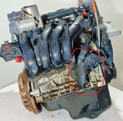

Der Ibiza meiner Nichte hat recht starken Ölverlust. Im Bereich der Ölwannenabdichtung an der Hinterseite des Motors ist eine Stelle so versifft gewesen das ich die verantwortliche Stelle nicht genau ermitteln konnte. Ich habe jetzt alles mit Bremsenreiniger gereinigt und gegen Ende nächster Woche schaue ich noch mal dabei. Die undichte Stelle kann aber nur die Abdichtung Ölwanne oder die Dichtung des darüber liegenden Bauteiles sein. Leider habe ich keinen Schimmer, um was es sich bei dem Bauteil handelt. Ich habe mal ein Foto von einem 1.4L BXW besorgt und angehängt. Das Bauteil habe ich eingekreist. Vielleicht kann mir jemand sagen, um was es sich handelt ?
Vielleicht liege ich ja auch falsch, und es ist einfach nur gegengeschraubt und dort kann kein Ölleck entstehen !?

Das ist der Ölabscheider mit beheiztem Unterdruckventil als Teil der Kurbelgehäuseentlüftung.
https://seat.7zap.com/de/e/ibiza+st+seat/ib/2009-639/engine+id-1/cylinder+block+with+pistons+oil+sump+1+4ltr+2009+id-103-103000/?engine=BXW-petrol-4-1.4-63-86 (Pos. 19)

Dann bin ich ein ganzes Stück weiter. Somit rücken die beiden Ö-Ringe in den Kreis der Verdächtigen.
Oder das ganze Teil. Würde mit den O-Ringen anfangen. Die kosten nicht viel. Beim ausgebauten Teil sieht man dann vielleicht was.
Seh ich auch so. Ist leider alles Plastik-Kram. Hatte schon undichte Thermostatgehäuse, die wollten trotz neuem Ö-Ring nicht mehr dicht werden. Am Bauteil optisch kein Verzug zu erkennen, dennoch Schrott und mit Neuteil wurde es wieder dicht. 🤨
Ich habe jetzt erst mal prophylaktisch die beiden Dichtringe als Set von Elring bei Ebay für schlanke 7 Euro inkl. Versand geordert. Falls icht nicht exakt sehe wo das Öl rauskommt, wechsel ich die Dichtungen und die Ölwanne wird mit Dirko HT neu eingedichtet.
Ich hab mir angewöhnt bei meinen Autos solche Plastikölabscheider bei jedem dritten Ölwechsel direkt mit zu wechseln. Da drin ist auch eine Membran, welche irgendwann undicht wird und dann kommt die Suppe in größeren Mengen den Ansaugtrakt (Die Folge: verkokte Ansaugkanäle).
So teuer ist das Teil für den Ibiza ja nun auch nicht.
