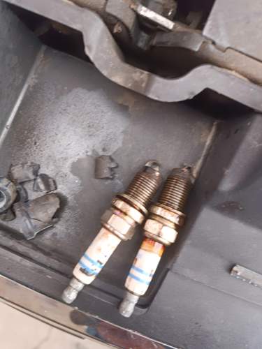

also es sind jetzt Zündspule, Kabel und Kerzen gewechselt. Bei der Zündspule war am Kontakt vom 3. Zylinder schon Grünspan drauf.
Dann war das Kabel auf den 3 Zylinder so fest gekeimt/ bzw das Gummi klebte an der Zündkerze, dass der Stecker weggebrochen war.
Anbei noch ein Bild von 2 Zündkerzen. Es sahen Nahe zu alle so aus.
1000047836
Dann kann man ja dem Motor sein Verhalten nicht übelnehmen ;)
Nicht wirklich. Aber seltsam, dass die nach 2 Jahren schon wieder hinüber sind 🙈
Das Problem liegt daran dass bei den zündkabel zu heiß ist . Du hast ja Turbolader , Krümmer. Das wurde gemacht damit der Motor schneller Betriebstemperatur erreicht aber keiner hat so wirklich gedacht dass es an der Stelle zu warm wird.
