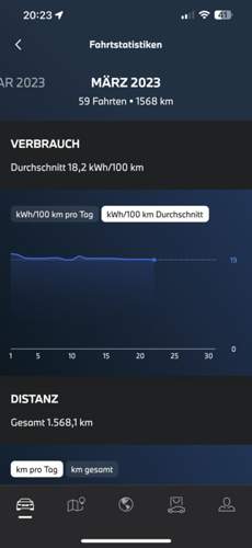

Mit einem Mix 60% Landstrassen / 40% Autobahn - in der Schweiz mit 120 kmh - komme ich mit meinem i4M50 auf 19kWh/100km. Im März habe ich jetzt sogar 18,2 erreicht :-)
Bin sehr zufrieden mit meinem i4 :-)

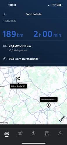

Heute mal Frankfurt-Köln bei 17-12 Grad auf der recht freien Autobahn mit dem i4 40 so schnell es ging (160-180) im Sportprogramm gefahren, leider die letzten 6 km in der Stadt üblen Stau. Ich finde der Verbrauch kann sich sehen lassen und es fühlte sich an wie zu alten 330d-Zeiten.
Img-9246b958357c

Wie genau ist die App? Was sagt der BC? Bei den Verbrennern stimmt die App vorne und hinten nicht.
22kWh/100km ist die Netto-Energieverbrauch (also bei 100% Wirkungsgrad) des i4 bei konstant 130km/h, bei konstant 180km/h ist es bereits 34kWh/100km. Dann warst du bei dem Verbrauch nicht wirklich oft mit 160 - 180km/h unterwegs...
@safesurfer1965 schrieb am 22. März 2023 um 20:34:44 Uhr:
Durchschnitt von 95,1 km/h sieht aber nach ziemlich dichtem Verkehr aus.
Spannend wäre in dem Zusammenhang auch noch in welchem Fahrmodus diese Verbrauchswerte zustande gekommen sind.
Ich fahre immer in COMFORT, abgesehen von zwei längeren Strecken, für die ich zur Optimierung der Reichweite ECO PRO gewählt habe,
Er hat doch geschrieben „im Sportprogramm“

Welcher Fahrmodus ist relativ egal. Man braucht für eine Geschwindigkeit x eine Energie y, vollkommen unabhängig davon, ob die Instrumente rot oder blau sind. Den Effekt der "EcoPro Klimatisierung" kann man wohl eher vernachlässigen.
Eher interssant ist da, wie jemand gefahren ist, Verkehrsdichte usw..
Darüber sagt auch die Durchschnittsgeschwindigkeit wenig aus, weil man daran eben nicht ablesen kann, ob jemand mit Vmax dahingebrettert ist und anschließend im Stau stand, oder aber mit 100 km/h gleichmäßig durchgefahren ist. Ob man zügig oder sanft beschleunigt, spielt auch noch eine Rolle.
Es ist immer interessant, wenn das mit angegeben wird.
