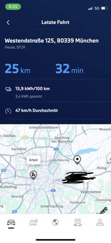

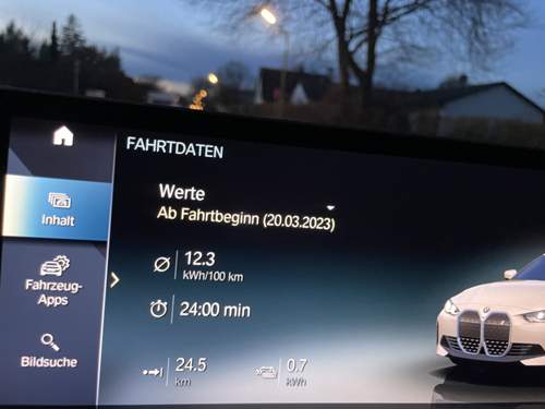

Huch, was ein Verbrauch auf einmal mit Sommerrädern und bisschen wärmerer Temperatur auf dem Weg nach Hause von der Arbeit… bin gespannt, ob da noch weniger geht bei 20 grad
71033d20-ac0b-4163-a0d7-dc61fc8a7a12
@MaxPaul90 schrieb am 20. März 2023 um 19:04:39 Uhr:
Wenn Sie bei 20 grd noch weniger verbrauchen wollen, nehmen Sie besser das e-Bike. Ich habe immer das Gefühl, ich fahre zu langsam, wenn der Verbrauch unter 20kWh sinkt.
Ist halt mein Weg vom Büro bis nach Hause in München, mittlerer Ring, dann kurz A9 und A99. Bin jeweils gefahren was erlaubt war +5. mittlerer Ring 50-60, Autobahnen 120.
Heute morgen war mehr stop und Go, daher vermutlich höher.
