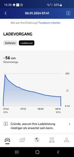

Ich denke, mal gelesen zu haben, dass frühe (2022er?) i4 noch keine automatische Vorkonditionierung (= Vorheizen) des Akkus hatten und man das manuell machen musste. Neuere (ab 07/2023?) haben das wohl.
Das würde die geringe Ladeleistung erklären (Akku kalt).
(Anbei ein Bild, wie es bei einem vorgewärmten Akku am HPC aussehen SOLLTE.)

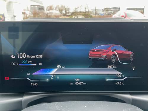

Ich hatte einen i4 07/22. Der hat den Akku vorgewärmt.
Bei ca. 10 - 20% SoC startet der i4 normalerweise mit ca. 200kW.
Das Ladeverhalten ist definitiv nicht i.O. - das ist ein Fall für eine Fachwerkstatt.
Auf dem Blld ist eine Ladung bei ca.1°C Außentemperatur und vorgeheiztem Akku bei Ionity.
I4 Ladung 1C
