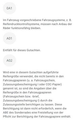

Hab noch eine kurze Frage. Die Felge hat die Maße 8,5x19 ET40 und hat eine ABE und natürlich auch ein Teile-Gutachten. Muss man die trotzdem eintragen lassen, weil sie von den Seriengrößen abweicht trotz ABE ? Oder reicht es die Felgen aufzuziehen und die ABE ins Handschuhfach zu legen ?
Mir geht es nur darum das ich gehört hab das es zwar Felgen gibt mit ABE, aber sobald die eine andere größe haben wie du Serienfelgen, dass die dann trotzdem eingetragen werden müssen, obwohl eine ABE vorliegt.
Das ist davon abhängig was, in der ABE steht. Schau mal bei den Auflagen. A01 sagt in der Regel aus, daß die Felgen abgenommen werden müssen und bei 8,5"mit ET 40 ist das mit absoluter Wahrscheinlichkeit der Fall.
Die Felge steht nämlich 21,35 mm weiter raus als die Serienfelgen (8" mit ET 55). Also über 2cm. Das würde mich aber schwer wundern, wenn es dazu eine ABE ohne Abnahme gäbe.
Themenstarteram 5. November 2019 um 12:11
@Fastbacker Das hab ich gefunden.
Es sieht tatsächlich so aus, als ob es ohne Abnahme ging.
Ich müsste aber die komplette ABE und Gutachten sehen.
Was sind es denn für Felgen?
Themenstarteram 5. November 2019 um 12:27
@Fastbacker MAM RS4 8,5x19 ET40 5x114,3 black
Habe mir das originale Gutachten von keskin/mam angeschaut. Ganz klar A01. Müssen abgenommen werden.
Hätte mich aber auch gewundert, wenn es nicht so wäre.
Immer wichtig was im originalen Gutachten steht und nicht was der Shop schreibt. Habe das nämlich auch gefunden was du als Bild geschickt hast.
Themenstarteram 5. November 2019 um 12:55
@Fastbacker Alles klar. Woher hast du das originale Gutachten jetzt her ?
Kannst Du hier runterladen: https://www.mamfelgen.eu/gutachten/
Themenstarteram 5. November 2019 um 13:02
@Fastbacker Ah ja das hatte ich auch offen :D
Ok das heißt das dieses Gutachten wo mein Fahrzeug aufgeführt ist ausdrucken und mit zum TÜV nehmen. Dann sollte es kein Problem geben die Dinger eingetragen zubekommen oder ? :)
Na erst mal schauen welche Auflagen noch erfüllt werden müssen und schlussendlich kommt es noch auf den Prüfer an. Der Eine legt das Gutachten streng aus, ein Anderer sieht es wieder lockerer. Das kann man so nicht sagen. Ich hatte da auch schon so meine Laufereien in der Vergangenheit mit meinen vorherigen Autos. :p
Themenstarteram 5. November 2019 um 13:10
@Fastbacker Ok :D und was für Auflagen meinst du bzw wo stehen die welche ich noch erfüllen muss ? :D Sorry hab noch nich so die Ahnung von dem Zeug. :)
Schau dir mal in Ruhe das Gutachten an und schaue in der Spalte vom Hyundai i30 Fastback N Performance. Da sind reichlich Auflagen und Umbauarbeiten aufgeführt. Auflagen zur Rad/Reifenkombi: K1c, K2c, K3f, K5d, K6j, K7d, K8m. Allgemeine Auflagen: A01, A12, A16, A18, A58, Flh, S04
Also ich befürchte, daß Du die nicht so einfach abgenommen und eingetragen bekommst.
dem schließe ich mich an. Hier fehlt eine gänzliche Radabdeckung. Obendrein wird die Optik darunter leiden. Alles was soweit raus steht, sieht unharmonsich aus und wirkt hochbeinig.
Das die Felge 21-22mm weiter raus steht ist schon sehr deutlich und auch mehr als grenzwertig.

Fährst du auf den Felgen noch die originalen Pirellis in 235/35? Dann wird es höchstwahrscheinlich mit der Abnahme auch ohne Änderungen funktionieren. Du bist nicht der erste, der damit 8,5x19 ET40 fährt. Ziehst du allerdings einen anderen Reifenhersteller auf, sehe ich ein Schleifen als fast vorprogrammiert. Der Grund dafür ist, dass der Pirelli extrem schmal ausfällt und nur die Laufflächenbreite eines 215-225er Reifens hat. Das sieht man schon daran, wie sich die Flanken auf der originalen 8x19 Felge nach innen ziehen. Bei deinen 8,5x19 entsprechend noch mehr. Andere Reifen wie Michelin oder Goodyear und Hankook sind deutlich breiter. Da reden wir wirklich von 15-20mm breiter (!!) bei der gleichen Reifengröße.
