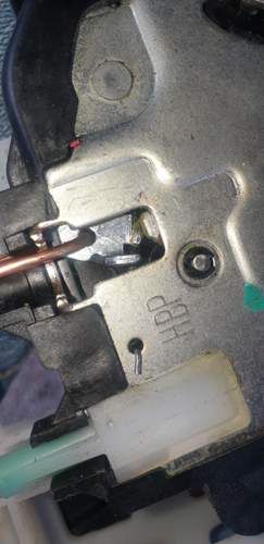

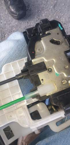

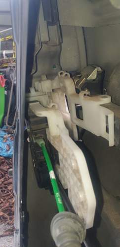

Hallo
Warum ein neues Schloss einbauen ?Ich habe 1 Std. gebraucht um einen neuen Zug einzubauen!! Nach dem aus bau vom Schloß siehe Bilder ! Nur ein Hacken gebastelt und die Zugaufnahme ganz nach vorne ziehen und schon kann man den Zug aushängen und gleich den neuen einhängen! Den Zug habe ich bei Autodoc bestellt (5.80+6.95€Versand) wie gesagt 1Stunde Arbeit.
Bild #210617573
Bild #210617574
Bild #210617575
