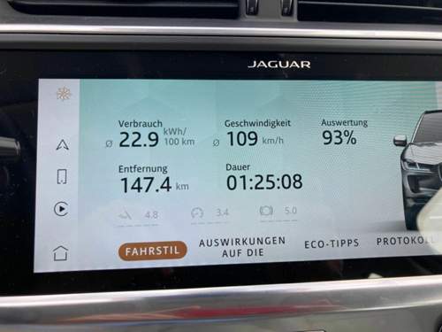

Und jetzt mal aktuelle Reichweiten- und Verbrauchsmeldung. Ich fahre oft so 200 bis fast 390 km am Tag. Aus OWL meist ins/durchs Ruhrgebiet oder ins Rheinland. Es ist eigentlich fast immer gleich und schaffe es oft ohne Nachladen. Heute war Bonn das Ziel. Hin bei 25C zurück 32C und eher ruhiger Verkehr.
Ich bin zufrieden und mit ruhigem rechten Fuß klappt es auch gut wieder nach Hause. Das Foto vom PiviPro ist ein paar km vor dem Ziel.
