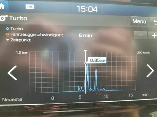

So,
aufgrund der Fehlermeldung das mein Wagen zu wenig Ladedruck "HATTE", bin ich vorhin mal auf der Bahn unterwegs gewesen und hab ein neues Video gemacht, der Ladedruck, kommt nicht ansatzweise in die Nähe von 1,2 und nimmt dann auch immer weiter ab, was ja normal ist. Aber ob die Werte normal sind kann ich leider nicht sagen.
https://youtu.be/z_NapLmARSE

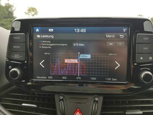

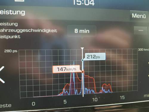

Dazu hab ich ein paar Fotos von den Maximal Werten gemacht wenn ich ihn voll ausgedreht habe, mit Ladedruck und PS.
Muss aber ehrlich sagen, selbst die 220 Ps die das Auto selbst gemessen hat, halte ich für deutlich überzogen... er fühlt sich an wie maximal 150ps.
20181003-135204
20181003-150717
20181003-150729
Das mit dem Ladedruck aufzeichnen hab ich noch nicht gemacht und hab da somit keine Erfahrungswerte. Aber wenn du beim Ausdrehen auf maximal 223 PS, wie auf den Fotos angezeigt, kamst sagt das ja auch schon klar aus, dass da echt was nicht stimmt, wenn er 275 PS haben soll. Ich war nach den Beiträgen hier jetzt auch neugierig (oder besser gesagt verunsichert) und hab gestern abend mal Gas gegeben so gut es gerade ging (ist hier um Köln rum eigentlich immer zu voll), kam dabei laut Anzeige auf max. 268 PS. Und vor allem hat meiner, zumindest nach meinem Gefühl, viel schneller hochgedreht als auf deinem Video zu sehen. Ich werde wenn ich das in Zukunft nochmal mache auch mal auf diese Ladedruckanzeige schauen zum Vergleich. Wobei ich echt doof finde das bei diesen "Protokollen" im Nachhinein immer nur die Werte abgelesen werden können, die auf so einem "Rasterstrich" liegen. Oder mache ich da etwas falsch? Wenn der Höchstwert dazwischen liegt kann man sich den Wert nicht anzeigen lassen, oder?
20181002-214255-1
Zu dem Sprit Thema dass hier immer mal wieder anklingt möchte ich noch sagen, dass ich bisher stets nur stinknormales Super 95 tanke...kann mir eigentlich nicht vorstellen dass da was hochwertigeres groß was bringen soll. Oder hat jemand das vielleicht mal direkt verglichen oder sogar gemessen (zumindest mit dem internen Schätzeisen)? Preisunterschied ist ja nicht ohne, vor allem bei einem Auto mit dem Verbrauch...
Habe es dir zu liebe vorhin auch nochmal getestet. Meiner geht bis 210 ab wie die luzi, null mit deinem Video zu vergleichen. Also da muss der Händler definitiv irgendwas machen!

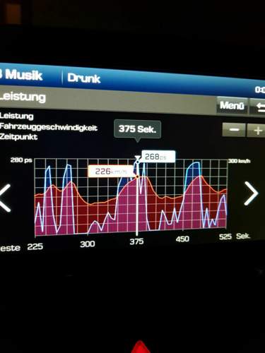

Fritzbox dein ladedruck ist viel zu niedrig. Wenn der Händler sagt, das ist normal. Hat der Händler keine Ahnung. Würde damit überhaupt nicht weiter fahren. Glaube dein turbolader hat einen Weg oder so. Schon mehrere Autos gesehen und getestet. Alle machen das gleiche ca.
Erst geht ladedruck bis knapp 1.2 und danach auf ca 1 zurück auf dauerlast. PS haben alle laut Anzeige zwischen 256 und 268. Da hat der Kollege Jens Glück gehabt 🙂
Deiner erreicht nichtmal ansatzweise irgendein Wert. Tipp. Fahr zum vernünftigen Händler und lass dir Leihwagen geben, bis sie das Problem gefunden und repariert haben. Wirst staunen wie schnell der ist, wenn ihn dann wieder hast.

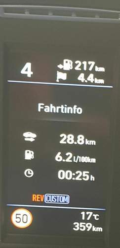

Hier für alle Skeptiker mein heutiger Arbeitsweg wie er immer ist. Aber neeeeee unter 7 geht der niiiiiiie :-D
Unterlasst doch die Pauschalaussagen...
20181004-182422
@MeisterPanse schrieb am 4. Oktober 2018 um 18:30:20 Uhr:
woow ... ok das ist mal ne Ansage 🙂
