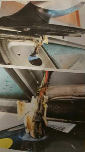

ich fahre ein Hyundai i30 gd 2012 intro edition und beim rechten aussenspiegel ist das plastik vom led blinker defekt gegangen wodurch er nicht mehr geblinkt hatte. es wurde schon die led einheit + plastik getauscht und er blinkte dann kurz wieder aber dann wieder nicht mehr, jetzt bei der instandsetzung kam eine meldung das wohl in der tür der komplette kabelstrang verschmort sein soll und es wohl 400€+ kostet.
mein bauchgefühl fühlt sich ein wenig komisch an, hat jemand von euch damit erfahrungen und ob sowas echt so teuer ist ?
vorallem blinkt er nur nicht, anklappen, spiegel hoch runter, spiegelheizung, elektrische fensterheber usw funktioniert noch alles, nur das blinken halt nicht...
und auch so ein wenig kabelgezottel an der tür so teuer?

Das kann doch nur eine Strippe sein die gebrochen ist. Vermutlich an einer Stelle wo immer Bewegung ist. Also oben am Spiegelgelenk oder an der Übergangsstelle Tür/A-Säule
Ich würde mal zu einem Autoelektriker fahren (Bosch-Dienst) kann nix wildes sein.

So es is soweit, also was an kabeln verschmort und blank offfen war war der übergang von karosserie in den spiegel rein. habs auch auf papier als bild.
das waren jetzt an AW 0,6 für fehlersuche, 3,2 für spiegel + kabelbaum, dann ca 80 für lackieren vom spiegel und ca 280 für den spiegel selbst und ca 60 für "verbinder rot" somit pi mal daumen 750 netto dafür.
sieht aber wieder alles schick aus, funktioniert und joa...

knapp 900€ nur weil die LED ausgefallen ist. Ich sag ja immer die "Autos werden preiswert verkauft, Geld gemacht wird mit Instandsetzung" und das auf MB Niveau!
Aber warum musste der ganze Spiegel erneut werden und dann noch lackiert werden? War der Alter verschmort?
Von den ursprünglichen 400€ hat sich ja nun alles mehr als verdoppelt?

Sehe ich genauso. Das Kabel sollte sich doch im Innern des Spiegels ganz einfach flicken lassen. So etwas war früher die Hauptarbeit vieler Bosch Dienste, wir haben kilometerweise Kabelbäume angefertigt, isoliert, verbunden, gequetscht und gelötet. Da sollte es doch ausreichen, ein kurzes Stück mehradriges Kabel mit geringem Querschnitt einzusetzen und gut ist. Selbst wenn dies mehrere Stunden dauern würde, wären das keine 300 €, grob geschätzt. War der Spiegel denn äußerlich kaputt?
