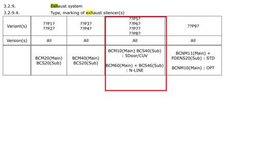

Antwort von der DEKRA
ihr Fahrzeug ist die Version ??P7?
Damit sind für Ihr Fahrzeug zwei Abgasanlagen genehmigt (vgl. Anhang)
Ich vermute Sie haben die BCM60 + BCS46 Konfiguration, es wäre auch die andere eingerahmte BCM10 + BCS40 zulässig. Eine Abnahme ist nicht erforderlich.

Habe für Tochter ohne Probefahren i20 n-Line lumen Gray gekauft... und wollte Auspuff von "prime" umbauen lassen. Antwort von Hyundai:
ich habe eine Antwort von Hyundai bekommen.
„Technisch sicher möglich, aber das Fahrzeug verliert seine Zulassung.
Der N-Line hat eine andere Variante /Version (Typschlüssel der ABE) als der normale i20.
Somit passt das Fzg nicht mehr zu seinem eigenen COC.“
Leider können wir ihnen deshalb kein Angebot unterbreiten.
...ein Gluck, dass ich noch fast 18 jerige Junge im Haushalt habe... der wird begeistert...
Abgesehen davon, dass die Öffnungen für die Endrohre im "Diffusor" mt einem Endschalldämpfer eines 100 PS Prime oder Select frei bleiben, wird es nie irgendjemand interessieren, da es ja trotzdem ein Original Endschalldämpfer eines "gleichen" i20 ist.
Im Falle eines Unfalles gilt die Beweispflicht, das die Änderung des Endschalldämpfer mit dem Unfallvorhergang etwas zu tun hat ^^
Definitiv eine Grauzone bzw. laut Aussage Hyundai üüüüberhaupt nicht tragbar, jedoch wo kein Kläger, da kein Richter.
