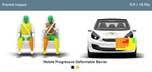

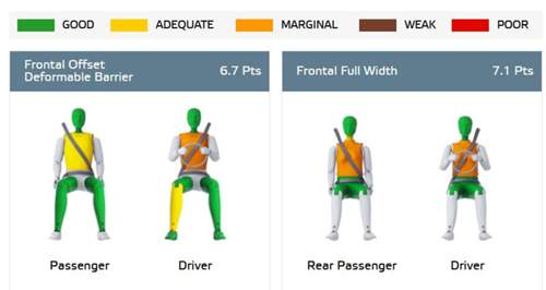

Schaut auch besonders die Bilder zur Insassensicherheit an, die sprechen Bände (hab mal welche angehängt).
https://www.euroncap.com/en/results/smart/fortwo/7894
https://www.euroncap.com/en/results/hyundai/i10/41393
https://www.euroncap.com/en/results/suzuki/swift/26928
Smart fortwo
Suzuki swift
Hyundai i10

Mir geht's aber nicht um die ganzen Assistenzsysteme. Die brauch ich alle nicht, hatte ich im alten Smart auch nicht, sondern wie sicher ist es im Falle eines Aufpralls und da zeigen die Bilder ja, welche Körperstellen in welchem Auto besonders anfällig sind. Das hat sich doch sicher nicht durch strengere Kriterien geändert, das ergäbe keinen Sinn.

Das ist schon klar. Auch die Dummy-Puppen entsprechen ja nicht der Statur eines jeden Fahrers und nicht jeder Unfall ist gleich, aber die Tests geben sicher eine Tendenz wie es laufen könnte und wenn ein Auto halt sehr viel schlechter abschneidet als so manch anderes in der gleichen Wagenklasse, dann fragt man sich schon ....
Ich als Laie tu mir halt schwer, das wirklich gewichten zu können, aber seitdem ich mich damit beschäftigt habe, macht mir das eben Sorgen.
Ist ja auch nicht so, dass man sich in einem Auto das besser abgeschnitten hat jetzt so viel sicherer fühlen kann .... oder vielleicht doch? Keine Ahnung. 🙁
