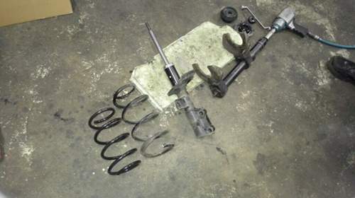

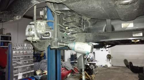

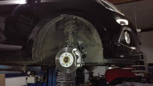

Hiermit löse ich mein Versprechen ein...
Heute war es soweit... Das ganze ging sehr Zügig voran und hat eine knappe Stunde in Anspruch genommen.
Für die HA braucht man 5 Minuten... Bremssättel lösen und die unteren Stoßdämpferbefestigung entfernen, schon klappt die komplette Achse nach unten.
Vorne bekam ich nach dem ersten Blick fast einen Herzinfarkt, weil ich dachte das ich die Wischerarme und anschließend den Kunststoffübergang demontieren muss. Aber alles ging sehr easy mit einen gekröpften Schlüssel...
Leider habe ich es verpennt, zu Messen um wieviel cm das Fahrzeug tatsächlich tiefer liegt... sorry, aber Gefühlsmäßig ist der Kleine schon gut "gefallen", mindestens das was der Hersteller angibt.
Vom Fahrgefühl kann ich wenig bis garnichts sagen. Leider war draußen alles Naß und der Kleine schiebt dann gerne über die Vorderache :-) Ansonsten bilde ich mir ein das er auf der AB bei Bodenwellen minimal härter geworden ist.

danke Roland, schön wäre es wenn du mal bilder von der Seite bei besserem licht machen würdest
