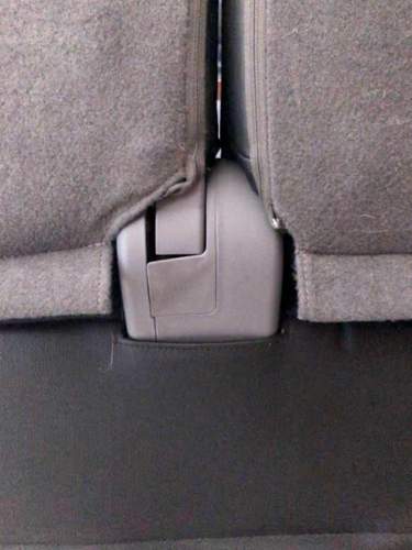

Wie bekomme ich die Abdeckungen der mittleren Gelenke herunter, sind diese verschraubt oder nur geklippt?

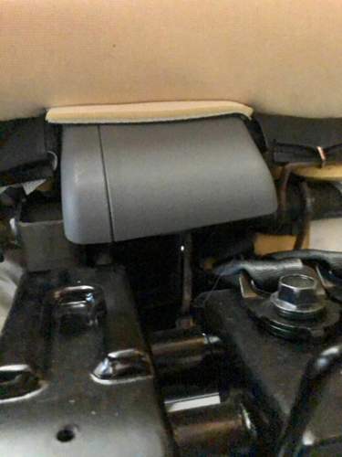

Sicht von oben
Sicht von unten

Ich grabe mal diesen alten Fred aus, habe gerade meine 3 Sitzbank erfolgreich flachgelegt! Das mittlere Gelenk ist ein wenig aufwändiger zu flexen, geht aber auch ohne dass man den Sitz auseinanderbauen muss. Ich habe mal ein paar Bilder geschossen und das in ein PDF gekloppt damit sich die Nachwelt nicht mehr so viele Gedanken machen muss...
