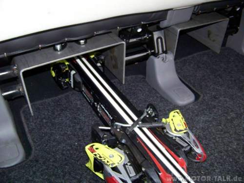

Also: Ich habe mir bei Ebay eine neue, weitere 3.Sitzreihe ersteigert, so dass ich „gefahrlos“ an meiner Sitzbank rumtüfteln konnte.
Zunächst habe ich mir durch teilweises Heraustrennen der Verrohrung und Einschweißen eines U-Bleches (an dem auch die Gurtaufnahme wieder befestigt wurde) eine Durchlademöglichkeit für Skier geschaffen, da wir begeisterte Wintersportler sind.
(Die Winter-Fahreigenschaften des H1 sind aber ein separates Thema :-)
Vor kurzem habe ich mir dann mal den Klappmechanismus angeschaut. Und siehe da, scheinbar hat Hyundai (für D?) die Möglichkeit zum kompletten Umklappen nachträglich durch das Anschweißen von Anschlägen verhindert. (Insgesamt 6 Anschlagwinkel, jeweils einer für nach vorne und einer für nach hinten an den drei Gelenken)

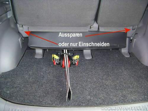

Trennt man diese mit einer Flex wieder ab (Aufpassen und Abdecken und auch mal Fluchen erforderlich, ansonsten aber auch für wenig versierte problemlos machbar), so lässt sich die Lehne nach hinten bis in die Waagerechte umklappen und nach vorne soweit, wie es die Berührung von Lehnen- und Sitzflächenpolster zulässt.
Lediglich die Plastikverkleidungen kommen früher zum Anliegen, so dass auch diese etwas ausgespart werden müssen, wenn man komplett umklappen will.
Ich habe ein paar Bilder beigefügt. Schaut’s Euch einfach mal an.

ich stelle mich erst mal kurz vor, da ich bisher immer nur stiller Mitleser war.
Ich bin Mitte 30. Familienvater von demnächst 3 Kindern. Da wir in der Familie immer schon VW-Busse im Einsatz hatten (T3, LT, T4, T5) und ich auch nebenberuflich schon diverse Transporter bewegt habe, fiel es mir nicht allzu schwer von einem gut motorisierten Kombi auf einen Bus umzusteigen. Der Platz und der Spaß v.a. auf Urlaubsfahrten entschädigen für die geringeren Fahrleistungen.
Da ich jetzt auch mal was Interessantes zu berichten habe, schreibe ich also meinen ersten Beitrag:
Es geht um die unsägliche Bestuhlung im H-1, die selbst die Mitnahme von ein Paar Ski zum Problem werden lassen kann.
Vorab noch ein Hinweis: Bitte erspart mir die Diskussion um Zulässigkeit, Gefährdung, ABE o.ä.
Geht einfach davon aus, dass die Sitzbank nicht zum Personentransport genutzt wird.
Bis bald.
100-1038
100-1044
100-1043

Ich bekomme bloss leider nicht die Griffe von der Kippmechanik runter um die Verkleidung abzunehmen. Kannst du erklären wie das geht?
Habe mir nochmal die Bilder angeguckt, und da wo du die Anschläge abgeflext hast, sehe ich eine Feder ?
Kann es sein, daß damit nicht das Umklappen verhindert werden soll, sondern das nach Vorne schlagen bei einem Unfall ? Die Feren sollen vermutlich den ersten Schlag abdämpfen und lassen die Sitzlehen nach vorne ein wenig kippen.
Oder sehe ich das falsch ?
Oder wird die Lehne denn noch irgendwo in der Normalposition verriegelt um aufrecht zu stehen ?
Also an den Griffen habe ich einfach nur mal fest angezogen. Die sind eigentlich nur mit einer Art Ringfeder eingeclipst. Nur Mut!
Dann noch den Reisverschluss öffnen und die jeweils 2 Schrauben rausdrehen. dann geht die Verkleidung ab.
@nanimarc:
Die Lehne rastet genau wie vorher in den jeweiligen Positionen ein.
Für den Fall eines Unfalls können die Anschläge eigentlich nicht gedacht sein, da es dann, wenn diese zum Anliegen kommen würden, bereits eine bereits viel zu weit nach vorne gebeugte Sitzhaltung ergäbe.
