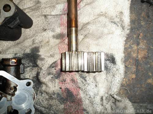

da hat mein vorredner recht ich tippe auch auf die ölpumpe so hat die von meinen cabrio ausgesehn die gerade
noch den mindest öldruck gebracht aber beim längeren stehn hat es ewig gedauert bis der öldruck im z-kopf
war 😰

oh ganz vergessen die bilder von der defekten ölpumpe anzuhängen die ich bei meinen letzten post gemeint hab 😉
Sam-0284
Sam-0285
Sam-0286
+4
Danke für die bilder...
Werd meine morgen ausseinander schrauben...
Lg

Mehr oder weniger gelöst...
Pumpe gewechselt und nockenwellenlager getauscht....
Mit 20nm angezogen...

Pumpe hatte einen riss im gehäuse...
Lg
