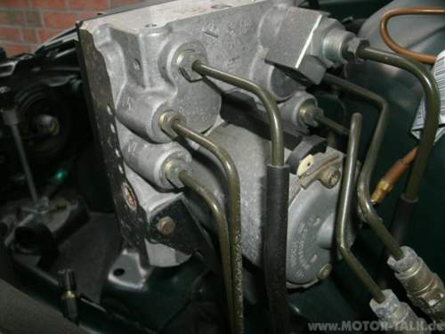

seit einiger Zeit leuchtet meine ABS-Warnleuchte nach kurzer Fahrt auf und die Geschwindigkeitsanzeige fällt aus. Ich habe daraufhin den Raddrehzahlsensor hinten links getauscht, aber das Problem bleibt weiterhin bestehen.
Kann es das Hydroaggregat oder das Grundsteuergerät sein?
1. Wenn Hydroaggregat, muss dieses neu programmiert werden ohne DSC?
2. Wie stellt man sicher, dass der Hydroblock nach der Montage dicht ist?
3. Ist ein Entlüften nach der Montage nur mit Entlüftungsgerät möglich?
Fahrzeug: BJ 01/98, 520i, M52
Fehlerspeicher habe ich ausgelesen (siehe Dateianhang).

Steuergerät wird es sein. Lassen sich günstig reparieren. Habe meines auch bei arpatronik in Hannover reparieren lassen. Alles top!

Welches Steuergerät? Das Grundsteuergerät ABS/ASC5.0 oder das Steuergerät vorne am Hydroblock? Siehe Bilder.
Steuergeraet-am-Hydroblock
Grundsteuergeraet-ABS-ASC5.0
Das Steuergerät vorne am Hydroblock.
defektes ABS Steuergerät gehört bei vielen e39 zur Grundausstattung😁, unseres ist auch schon repariert worden
Ist zu nah am Krümmer, wird zu warm, nach einigen jahren lösen sich lötverbindungen im Inneren....
Selberlöten ist nicht zu empfehlen...

Nach einiger Recherche ist das wohl auch das beste. Problem ist wohl, das die Platine im inneren mit dem Steckeranschluss über Fein-Golddrähte verbunden ist. Diese werden bei der Reparatur erneuert. Vorher muss man das Gehäuse aber aufschneiden, eine Silikonmasse entfernen und nachher einen neuen Gehäusedeckel aufsetzen.
Wer löten kann kriegt das mit Drähten zwar hin (macht man öfters mit solchen Drähten), aber der ganze Rest dazu ist recht aufwendig.
