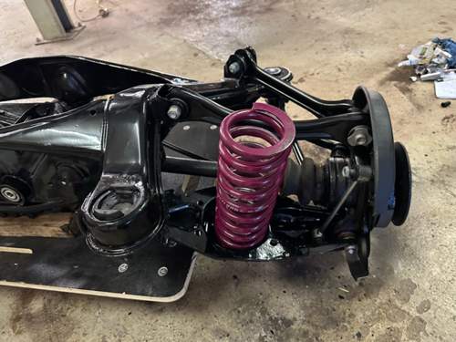

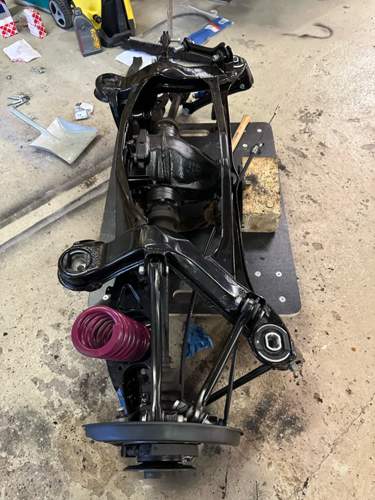

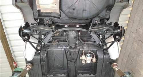

Moin moin zusammen…. Eine kurze Zwischenbilanz, lieber nicht nach Sonnenschein fragen.

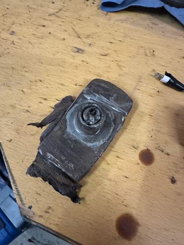

Der erste Punkt die Halteplatte in der die Schraube abgerissen war, wollte ich dann mit einem kernloch und einer Torx Nuss hinein drehen … ratet mal ? Jep Torx abgerissen. Tja hilft nichts wie die Halteplatte raus und neue rein .

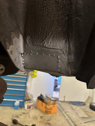

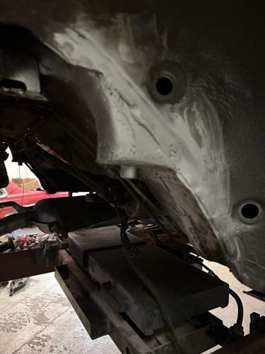

Zusätzlich waren an der Kofferraum Mulde eine etwas größere Roststelle und im Radlauf der Klassiker an einer der Gummikappen auch . Also Flexen und Schweißen.
Achse geht heute zum Pulvern, Querlenker und Kühlbleche auch.
Thema Gummibüchsen. Wow also das das überhaupt noch gehalten hat wundert mich. Die Quitschebuchse an der Radlager Seite beide total ausgeschlagen, Schrauben musste ich alle Flexen, keine Chance sie aufzumachen leider.
Stelle mal nachher paar Bilder rein ….
.jpg
Fast fertig….. war schon eine cease Baustelle
Ja, nur wer das mal selbst gemacht hat weiß was da an Arbeit und Stunden rein geht.

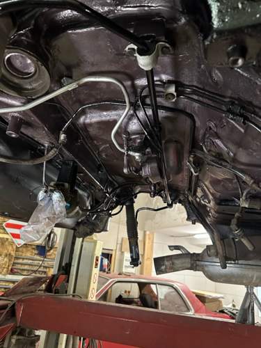

Das stimmt Frank …. Zudem auch noch den Unterboden im Achsbereich abgeschliffen Grundiert und Lackiert. Irre Arbeit
Echt Irre so viel zum schleifen und Schweißen gewesen
Kommt mir bekannt vor… :-)
bin ich auch grad dabei...
Hast du die neuen Achsstreben noch zusätzlich lackiert? Wenn ja, womit?
Nein hab sie so gelassen …. Wenn alles eingebaut ist gibt’s von Würth eine Runde Konservierung über alles ….. transparent natürlich
