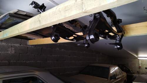

Jap, ich überarbeite die.
Lackiert oder gepulvert ? Achsalagerung schon drinnen? Und dann Kostenpunkt?
Mit LKW Chassis Lack tauchlackiert.
Pulvern darf man Achsteile nicht.
Die 4 Achsgummi's sowie die Differential Gummi's sind drin.
Kostet 650,-€ + Versand für's T-Modell.
Ja, kostet Geld. Dafür aber ordentlich gemacht.
Eigene Erfahrung. Schönen Gruß !
Eine Baustelle weniger.

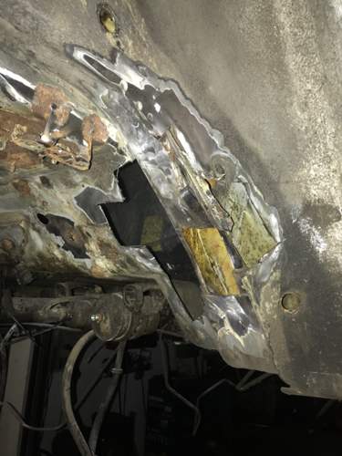

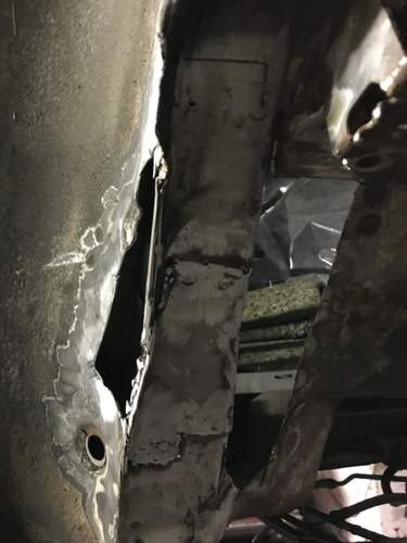

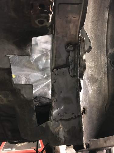

Und, zeigst du mal ein Foto von dem Loch an der achsaufnahme ?

Aus welchem Grund sollte man die Achse nicht Pulvern dürfen ? Sobald ich den Unterboden entfernen habe mache ich detailliert Bilder der Achsaufnahme.

Ich hab für meinen Achsträger von privat inkl neuer Lagerung ca 400 Euro. Bezahlt der wurde vorher gestrahlt und mit chassis Lack gemacht das rostet bisher nicht.
Allerdings vom W 201.
Aber die Streben Rosten halt an den blanken Stellen.
Grundsätzlich ist die Arbeit in Ordnung, auf den ersten Blick sieht es schlimm aus aber wenn man am Ball bleibt geht es.
Bremsleitungen habe ich auch gleich inkl Schläuche ersetzt.
Den Verteiler konnte man weiter nutzen.
Federlenker würde ich komplett neue kaufen, das spart Ärger und Zeit.
Ich wüsste jetzt nicht warum man den Achsträger nicht pulverbeschichten dürfte...
Ich habe die aber auch immer gestrahlt und grundiert und dann mit 2K Lack lackiert, das überlebt in der Regel den Rest vom Auto...
TÜV Rheinland sagt nein, deswegen werden die bei mir tauchlackiert.
Hat den positiven Nebeneffekt, dass innen auch Lack hinkommt, wo gepulverte Körper weiter rosten.
