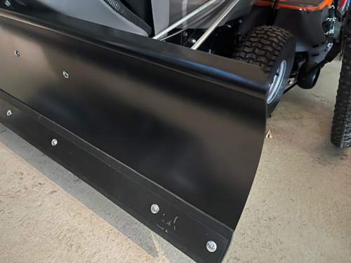

Hallo. Seit kurzem bin ich stolzer Besitzer eines Husquarna Rasentraktor TK 138 L. Er hat ein angebautes Schneeräumschild . Nun ist die Frage, kann ich das Schneeräumschild in der Höhe verstellen, da ich teilweise auch über Split den Schnee räumen muss. Vielen Dank für eine Antwort.

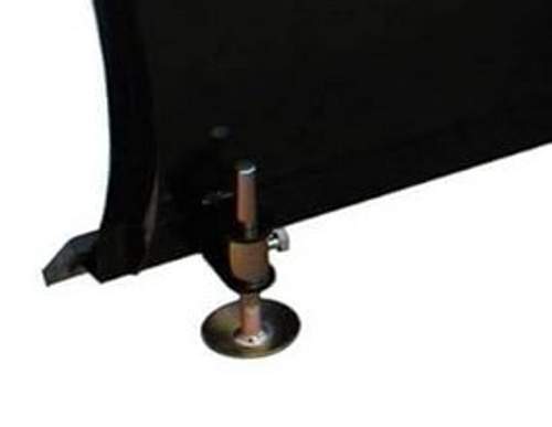

Hallo Limdoc,
das Schneeschild hat überlicherweise rechts und links höhenverstellbare Teller. Mit denen stellt man die Höhe ein mit der das Schild über den Boden gleitet.

Sind den wenigstens die Halterungen vorhanden ? Stell doch mal ein Bild hier ein.
Mach ich morgen

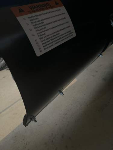

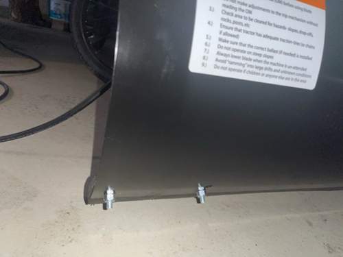

Hier die Bilder
.jpg
Wahrscheinlich ist das Blechschild so leicht, dass es diese Teller nicht braucht. Beim räumen stellst das Schneeschild an der Hydraulik auf Schwimmstellung. Dann passt es sich durch das Eigengewicht automatisch den Bodenunebenheiten an. Eine feste Höheneinstellung ist kontraproduktiv, da Dir hier das Schild schnell sich in weichen Untergrund bohrt, vor allem bei Schlaglöchern.

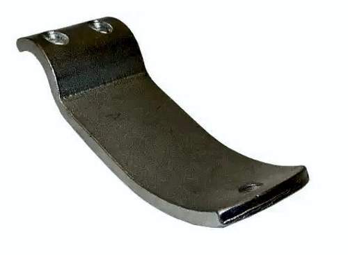

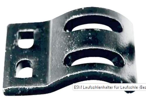

Hallo Limdoc,
es sieht nicht so aus als hätte das Schneeschild gemals solche Gleitteller gehabt, aber wenn Du nicht "2 linke Hände" hast kann man das selbst bauen und nachrüsten. Ich habe auch schon gesehen das Leute die verstellbaren Kufen von Mähbalken dafür verwendet haben. Einen Winkel für den Halter bauen umd am Schild montieren. Über die Langlöcher kann dann die Höhe verstellt werden.
