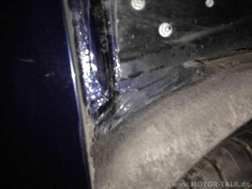

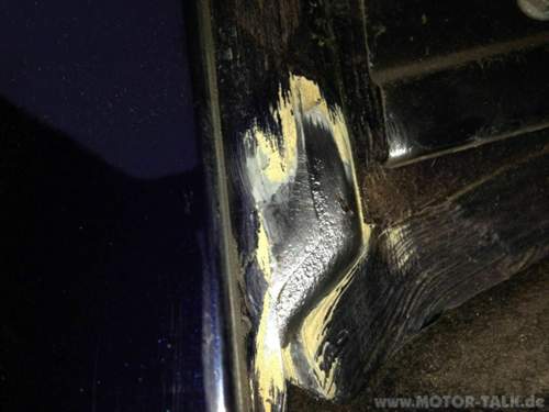

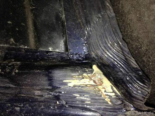

Tja ich hatte erst erwähnt das mein Wagen rostfrei ist. Heute nun schnell die Kabel für die ahk verlegt und da kommt mir aus einer Ecke innen der Rost entgegen. Genau im Spalt zwischen radkasten träger und hinterer Kotflügel. Der Wagen ist unfallfrei und wurde nie nachlackiert. Bei genauen hinsehen konnte ich nun auch sehen, dass der Rost bis nach außen durch den Spalt kriecht und sich unter der Abdichtung zeigt. Siehe Bilder. Der Rost kommt von innen nach außen, dass muss doch Kulanz sein. Keine Beschädigung außen zumal die Stoßstange davor sitzt. Hätte ich nie ohne Demontage gesehen. Auf den Bildern habe ich Rostumwandler drauf gemacht. Weiß.

Bilder für die Ungläubigen;-)
Vorher sah es so aus.
So ein bisschen Flugrost ist doch keine Durchrostung.

Rost ade

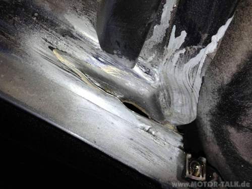

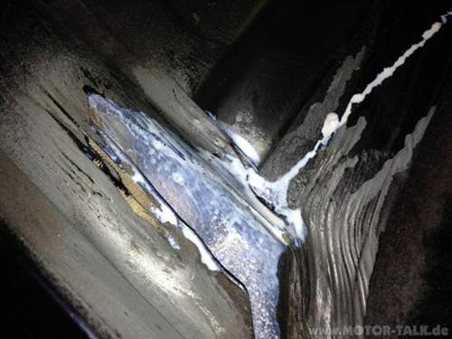

So, die Stelle schön aufgebogen und den Rost raus gestempelt und gekratzt, dann Rostumwandler drauf jetzt trocknen lassen und dann roststopp Grundierung rein dann karosseriedichtmass und wieder zusammen hämmern, dann außen versiegeln und innen Mike sanders

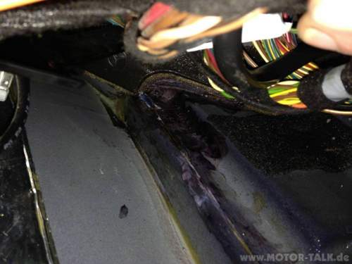

So, auch im radkasten ist Rost. Nicht viel aber an jedem schweisspunkt an den Rändern der Radläger minimal und auch da wo die Abs Kabel durchkommen. War unter der radhausschale
Das ist bei frühen 211ern ein inzwischen "normales" Bild. Das Gefüge des Stahls ist im Bereich der Schweißpunkte geschwächt, die vor dem Schweißen aufgebrachte Oberflächenbeschichtung beschädigt, hier beginnt der Rost sein Werk. Auch Schnittkanten sind gefährdet. Wenn die Opferanide aufgebraucht ist geht es in die Tiefe.
Solches wurde mir im Sommer von meinem MB Annahmemeister bei einem Kundenfahrzeug gezeigt und er gab mir Recht, dass ich auf eine Wachskonservierung gleich nach dem Kauf bestand.
