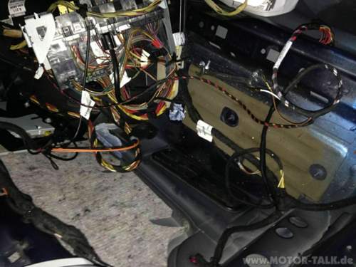

Tja ich hatte erst erwähnt das mein Wagen rostfrei ist. Heute nun schnell die Kabel für die ahk verlegt und da kommt mir aus einer Ecke innen der Rost entgegen. Genau im Spalt zwischen radkasten träger und hinterer Kotflügel. Der Wagen ist unfallfrei und wurde nie nachlackiert. Bei genauen hinsehen konnte ich nun auch sehen, dass der Rost bis nach außen durch den Spalt kriecht und sich unter der Abdichtung zeigt. Siehe Bilder. Der Rost kommt von innen nach außen, dass muss doch Kulanz sein. Keine Beschädigung außen zumal die Stoßstange davor sitzt. Hätte ich nie ohne Demontage gesehen. Auf den Bildern habe ich Rostumwandler drauf gemacht. Weiß.

Beim besten Willen, ich sehe keine Durchrostung von innen nach außen.
Sieht man auf den Bildern schlecht, aber in den Spalt der Bleche sitzt der Rost und auf der anderen Seite unter der Stoßstange kommt ein brauner rostpunkt durch. Wenn ich die sicke wegmache sieht man es sicher besser. Alle Inspektionen waren immer pünktlich bei mb ohne Ausnahme

Bevor ich da selber ranginge würde ich mir zumindest die "Abfuhr" von Daimler holen, so gibst du denen die Argumente, die Erfüllung ihrer "Pflicht" abzulehnen. Schließlich war hier keine "Gefahr im Verzug", wo sofortiges Handeln erfordelrich ist.
Als Selbermachermethode hätte ich auch nicht mit Rostumwandler herumgepinselt, denn der gehört abschließend entfernt. Das geht im Falz kaum. Die mehrfache satte Pinselung mit Owatrol-Öl zur Sättigung des Rostes und Ausfüllung des Spaltes wäre vermutlich zielführender gewesen.
Und trag's mit Fassung, bis das Blech weg ist vergehen noch 5 Jahre, auch wenn's unschön ist. Wie sehen deine Schweißpunkte in den Radhäusern aus?
Tja, zu den Radhäusern komme ich noch. Habe noch Fluid film und permafilm da. Vielleicht kann ich es damit stoppen. Ist schon krass, dass im der heutigen Zeit Rost immer noch präsent ist.
